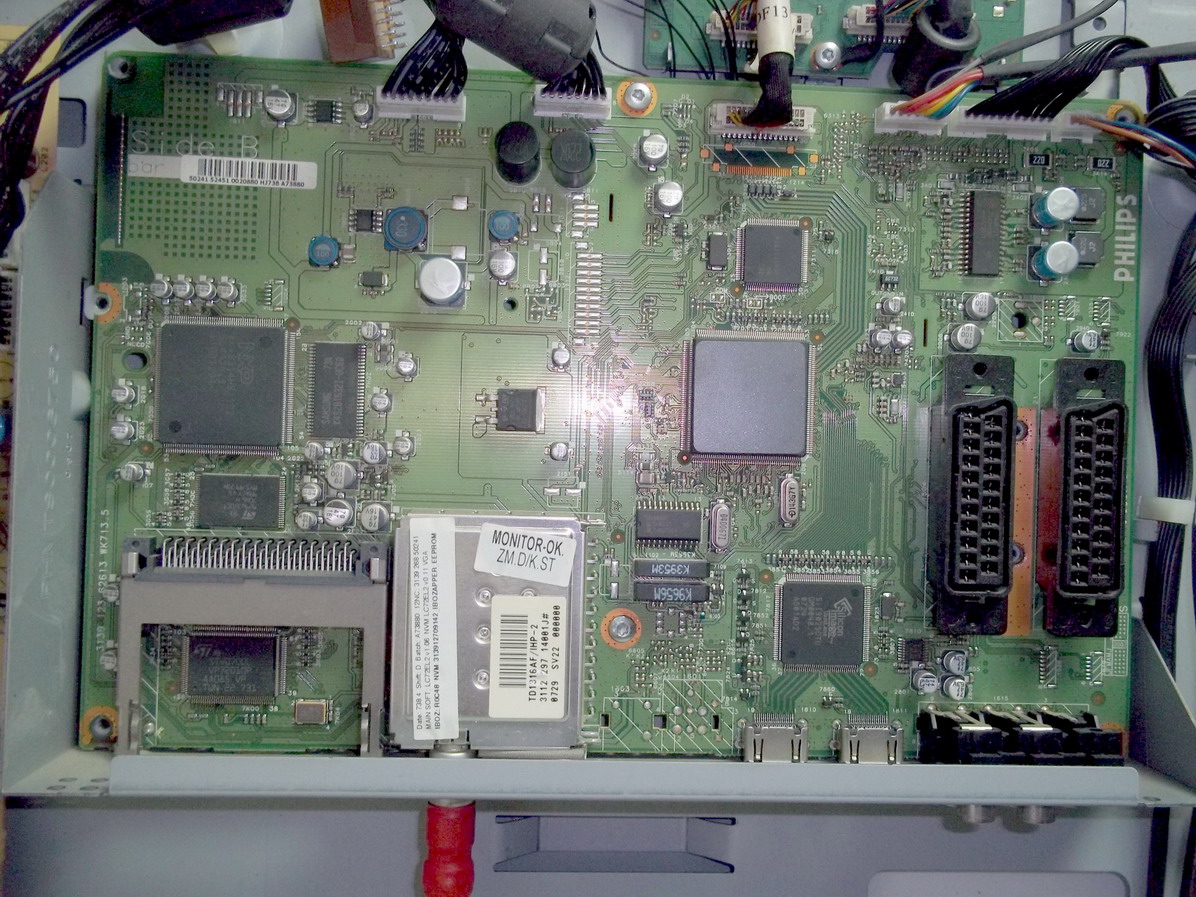

Philips 20PFL5522D/12. Main LC7.2EL1.1.25.

Нужна прошивка 24С64.
Philips 20PFL5522D/12. Main LC7.2EL1.1.25. (3139 123 62613 WK713.5) Panel LC201V02 (SD)(B1).Процессор под радиатором.Кода панели нет (наверное сорвал клиент бирку)
Включается синий фон отображается только регулировка громкости. на других функциях отобр. крестик в углу.(переключился на цифровой модуль).Обратно с родного пульта в режим ТВ не переключаеся.
Перепробывал несколько прошивок с сайта (все с другим типом матрицы) изо нет. включается подсветка звук и все функции работают в том числе и переключение на цифровой модуль и обратно но в слепую.
Всервис войти не смог
Нужна родная прошивка.

Сообщение #2 От 30/11/2018 12:19 цитата
nov61, поищи мануал, там обычно пишут коды панелей.

Сообщение #3 От 30/11/2018 21:32 цитата
Всем огромное спасибо за помощь и поддержку.прошил 24С64.
