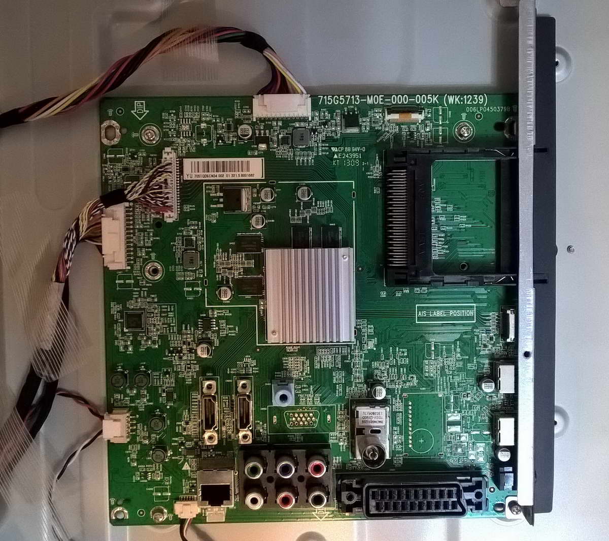

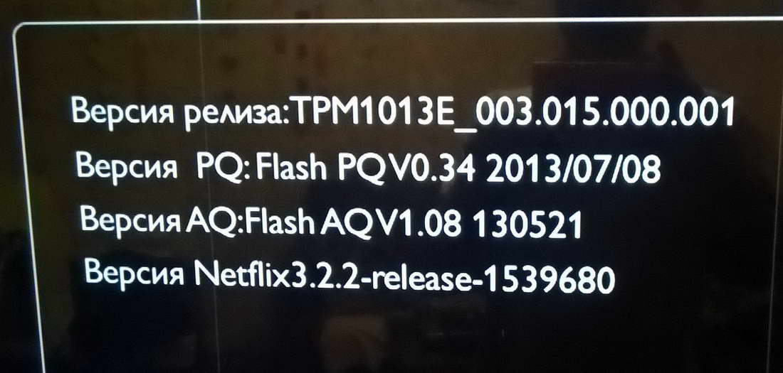

Доброго времени суток, есть ТВ: 50pfl5038t\60
Плата питания CY836GAK2Q/QDSPQ02002 1311 DSPQ020022342775P0326
Материнская плата с выходами телевизора 715G5713-M0E-000-005K (WK:1239)
Chassis/Version: TPM10.3E (взято со скрина, когда ТВ ещё работал)
Описание ситуации: "Вечером смотрели телевизор, он самопроизвольно перезапустился, и ушёл в бесконечный цикл перезапуска:
* включается (слегка светлеет экран) ~ 2 сек
* появляется "Philips" ~ 2 сек
* выключается
ТВ запитан от ИБП APC."
Проверил напряжение с платы БП - все выходят (5.2,12,24), не прыгают.
Проверил напряжение на материнской плате - напряжение преобразователей 3.3V, 1.5V - все работают
В сервисные меню CSM, SDM с пульта - не входит.
Пробовал подложить на флешку прошивку с сайта (обычное обновление), ничего не происходит.
Пробовал отключить все шлейфы от материнской платы, кроме питания (по отдельности/сразу), светил фонариком, загорается Philips, и дальше ТВ никак не реагирует.
Остается грешить на прошивку (говорят бывает сервисная), или отпал BGA компонент (плату ещё не грел).
Прошу помощи в поиске "сервисной прошивки", или другой информации, для ремонта данного ТВ.
p.s. Верно ли что шасси у меня TPM1013E? а не "TPM10.1E", как указано на многих сайтах?
pp.s Можно ли подключиться к сервисному разъёму через RS232? (в сервис-мануале филипса указано, что можно подключаться только их девайсом, вероятно из-за разных напряжений (бывает 12V,5V,...)

Сообщение #5 От 20/12/2018 16:40 цитата
на свой страх и риск - https://toengel.net/philipsblog/firmware-download/

Сообщение #6 От 21/12/2018 09:07 цитата
Спасибо! классно!
Только как быть с шасси?
На задней крышке - TPM 10.1E LA (см приложение)
На скрине с прошивкой - TPM1013E
По приведенной ссылке, нет шасси TPM 101E, а TPM1013E - есть.
Какой вариант будет верный?
Нашёл майн с другого ТВ, но у неё номер не "715G5713-M0E-000-005K", а "715G5713-M0E-000-005N", может ли она подойти и не нужно ли стирать какие нибудь коды?
