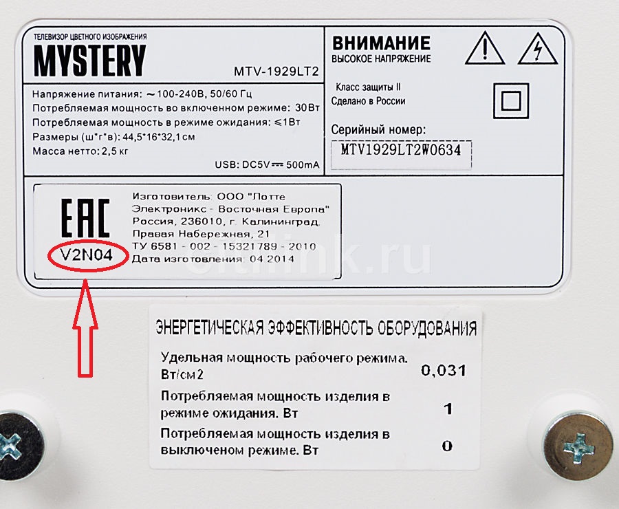

Доброго дня коллеги) нигде не могу найти версию платы - где она написана? на примере MTV-1929LT2 (V2N06) - версия это то что в скобках но на плате найти не могу)
birluk
Сообщения: 2223
birluk
Сообщение #4 От 22/06/2022 19:08 цитата
valikz писал:
на стикере задней крышки.
TO(Nic)
Сообщения: 1002
TO(Nic)
Сообщение #5 От 23/06/2022 01:58 цитата
  Mystery.jpg  178.52 КБ  Скачано: 155 раз(а)
