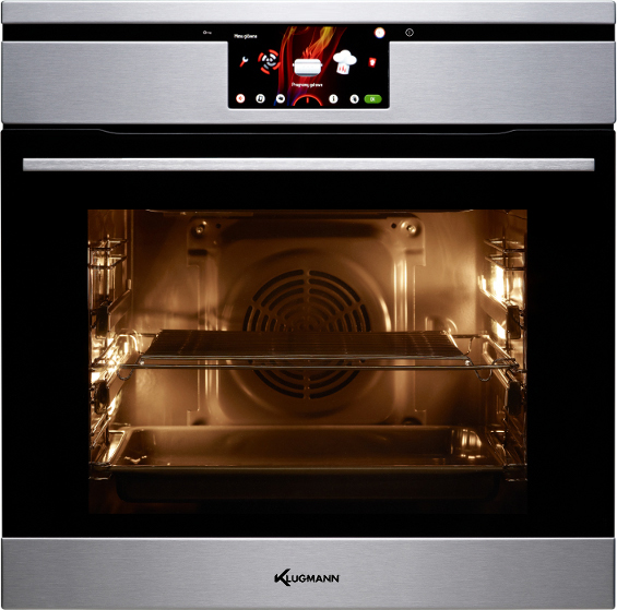

Померла sd-карта в духовке Hansa boei65611055
Если у кого есть данный духовой шкаф сделайте бэкап карты памяти и поделитесь пожалуйста!
Номер прошивки у моей PG353 2.1.1.5
А то духовка превратилась в металлолом...
Как это делается описано подробно в теме
http://monitor.espec.ws/viewtopic.php?p=1807188
Огромное спасибо всем за помощь.

Но удалось слить прошивку со старого носителя и перенести на новую sd-карту.
3 часа полет нормальный...

karenmar,попробуйте ЭТОЙ программой "сканировать" свою поврежденную sd карту и полученное сохранить, кнопка в программе "сохранить сканирование" запакуйте любым архиватором, и скиньте на яндекс диск, гугл диск, или на любой другой ф-к и киньте ссылку мне в ЛС!

https://drive.google.com/file/d/0B_AGOesSFsjXdkpUbmFGWmRBdkk/view?usp=sharing
Разархивируешь, потом 353.2.1.1.5 переименовываешь в 353.2.1.1.5.img и заливаешь Win32DiskImager
