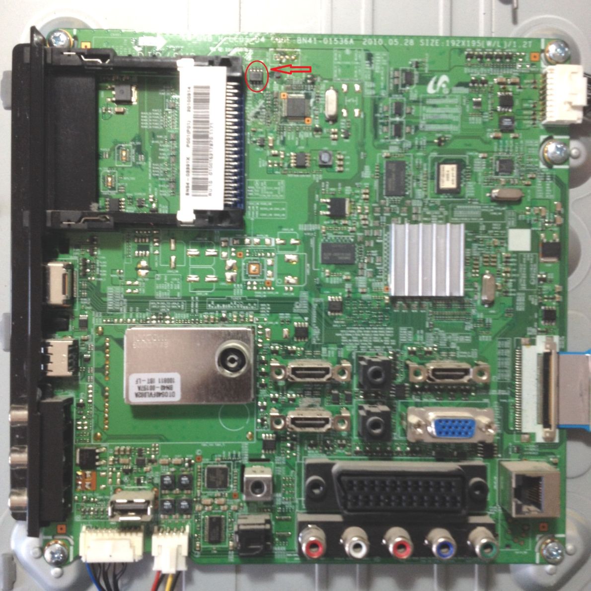

MAIN: BN41-01536A
TUNER: DTOS40FVLO82A BN40-00197A
MATRIX: LTF320HMO1
EEPROM 24C02 - 02B IC502 - в схеме
Нужна рабочая прошивка, телевизор не стартует в рабочий режим, ставил чистую, с ней запускается

Вот рабочая прошивка, снятая с донора, 100% рабочая.
  24С02 ПРОЦ - WT61P802 рабочая 100%.rar  148 Байт  Скачано: 3009 раз(а)

Большое спасибо вам за дамп. Удалось вернуть телевизор в рабочее состояние. Только мне пришлось очистить второй eeprom ic501. Естественно я предварительно снял дамп. С чистой памятью ic501 телевизор запускается, но не работает сеть так как нет mac адреса, который прописывается по адресу в eeprom 1E04-1E09. Поэтому прилагаю свой рабочий дамп на второй eeprom телевизора le32c550j1w. Может кому-нибудь он поможет также как мне помог дамп выложенный вами ранее.
  le32c550j1w ic501 24256.zip  8.99 КБ  Скачано: 1074 раз(а)
