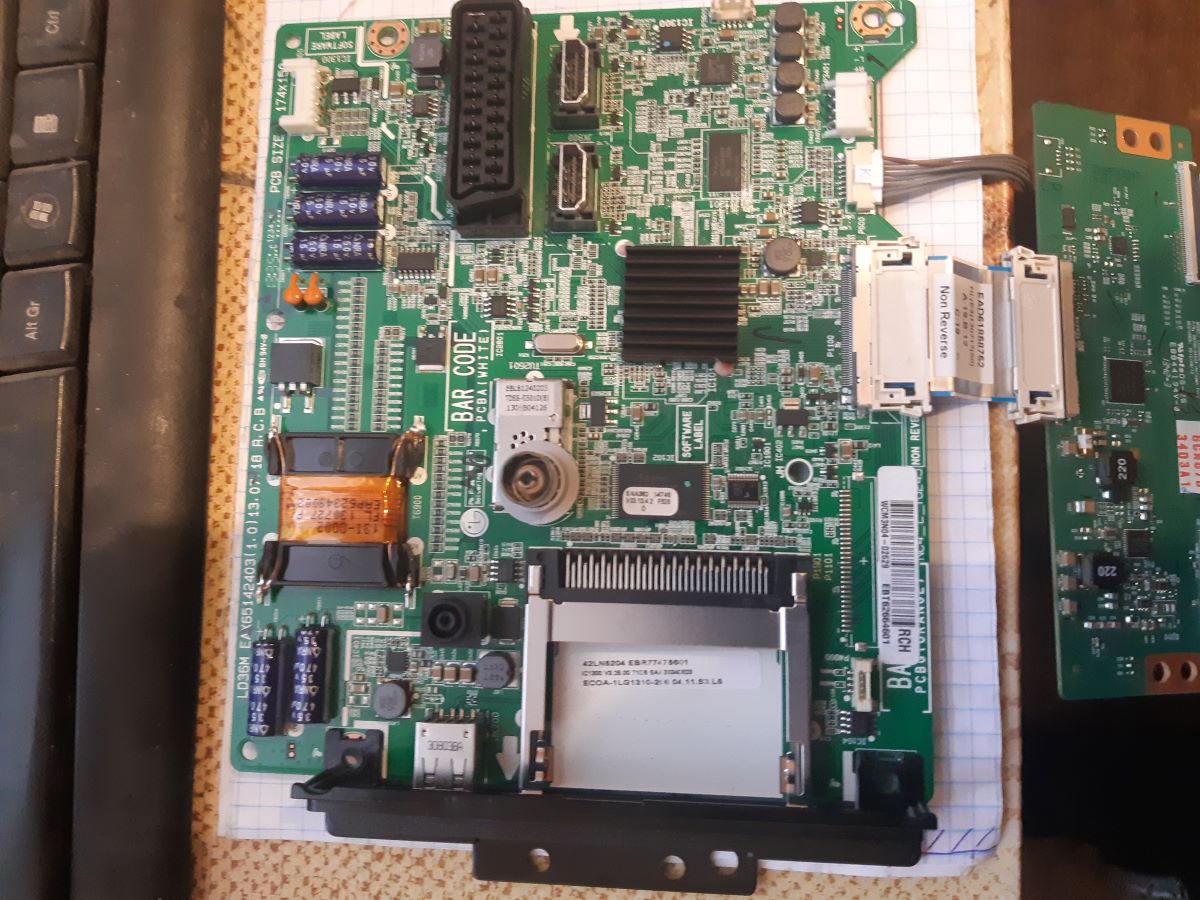

Ищу прошивку на телевизор LC-49CFE6242E
майн T.MS6308.711 |

Не стесняемся свою показываем?Что с аппаратом. |
gess58
ТВ включается с подсветкой на кнопки на пуль не реагирует, чере минуту отключается.
Включается только при выключения и включения в сеть, свою завтра выложу.
Все напряжения в норме. |

По подскаске vadim3008 прошил NAND прошивкой от lc_40cfe6242e ТВ стал реагировать на пуль и клавиатуру,
на форуме elektroda.pl скинули прошивку по USB allupgrade_6308rtbm.bin и телевизор возобновил работоспособность.
