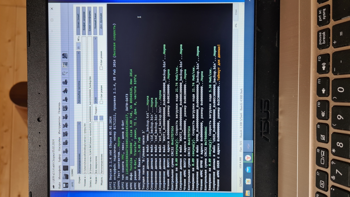

Ищу рабочий дамп eMMC.
Состав:
chassis QV14.1E LA
mainboard 715RLPCB0000000401
display LC550EQE(PG) (F1)
eMMC THGBMAG5A1JBAIR U007T
Телевизор включается видно по подсветке но нет изображения. Подключился по isp всё считалось кроме USER, он вообще не считывался, а точнее считался но неполностью. Считанный дамп прилагаю. Как я понимаю USER битый. Считывал программатором UFPI. Похожая тема была https://remont-aud.net/forum/108-100612-1 но там рабочий дамп скинули в личное сообщение, и здесь https://monitor.net.ru/forum/threads/673119/ . Если есть у кого поделитесь пожалуйста.

Свои буты закинул и USER с прошивки с сайта кенотрон. И всё пошло.
