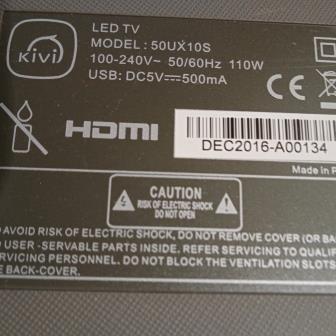

матрица V500DJ2-QS5, майн MSA6380-ZC01-01 , ищу прошивку по USB. ТВ включается, подсветка загорается, но нет изображения, темный экран. Т-кон все напряжения формирует, реакция на пулт, вкл и выкл есть. В дежурку переходит.
В тех поддержке Киви - ни модели такой нет , ни серийного номера

да шлейфы, поочередно откидывал. даже засветов на матрице нет, ни полос-ноль Пробывал прошивку в нете нашел, даже не подхватывает майн.
На LVDS - сигнал , ну очень с шумами. T-con MV-0S94V-0 E8844 может, кто знает, как в автоном его вогнать
Да и лог , не получается снять...
