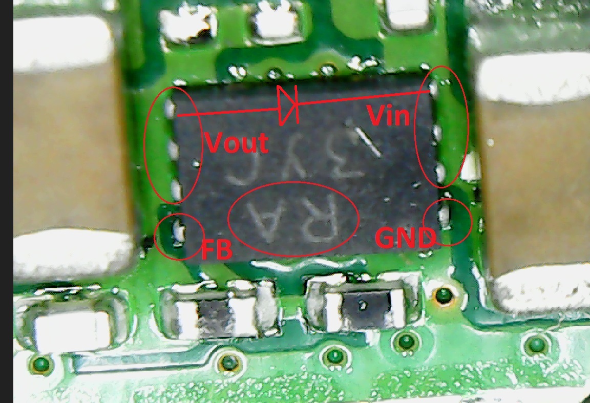

Питание усилителя ВЧ, 0,5-1А
Функции LDO 5,6В в 4,8В без дросселя на выходе.
FB - уровень 0,6в
DFN,QFN - 8 pin
Скорее всего что-что то из TI или американских фабрик.
Может кому известен ? (((((((((((

dryukov, AP7362 (ADJ) - 1.5A, LOW QUIESCENT CURREENT, LINEAR REGULATOR

классно! благодарю !
