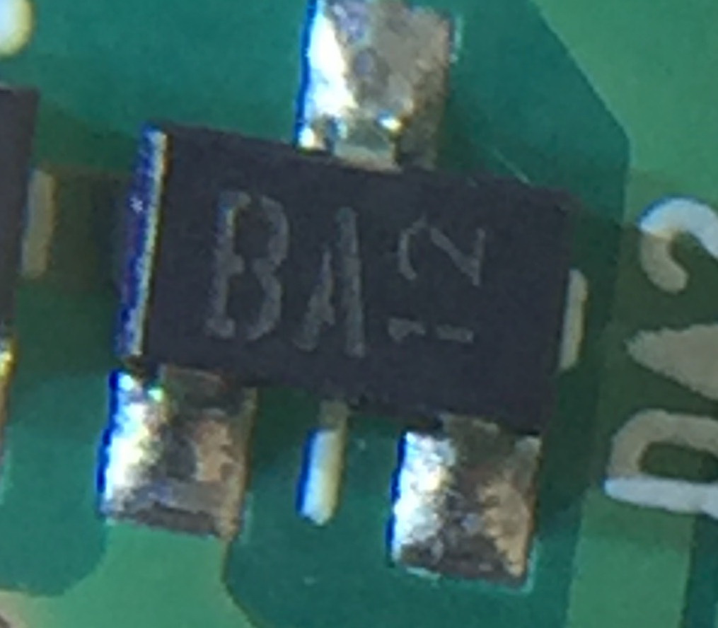

Помогите опознать элемент BA 12
  Список форумов » Даташиты
snowrider
Сообщение #1 От 21/02/2016 09:11 цитата
Этот элемент SOT 23, на плате управления сиденьями в автомобиле Nissan Pathfinder R51
  BA12.JPG  126.06 КБ  Скачано: 488 раз(а)

Сообщение #2 От 21/02/2016 10:33 цитата
Может pnp?BA-код,12-код коэффициента усиления ИМХО.
Вот глянь может подойдутhttp://www.s-manuals.com/ru/smd/ba

У тебя на плате он маркируется QA2 или DA2?

Сообщение #3 От 21/02/2016 14:18 цитата
snowrider, На плате же возле твоего девайса, написано DA2 -значит стало быть это диод DAN217 Rohn DAN217

Сообщение #4 От 22/02/2016 07:17 цитата
DA2
ДОБАВЛЕНО 22/02/2016 08:18
Спасибо всем за помощь, буду заказывать DAN217 корпус SC-59

Сообщение #5 От 22/02/2016 16:00 цитата
snowrider, заполняем профиль, давайте привыкать к порядку! DA2 - это фирменная маркировка, но диод по сути ширпотреб. Не стоит заморачиваться- дил=одов с маркировкой А7 - море
http://pdf1.alldatasheet.com/datasheet-pdf/view/36393/ROHM/DAN217.html

Сообщение #6 От 25/02/2016 15:45 цитата
II3IIПривет!
да там можно и два 1N4148 (КД521-522) вставить , по схеме как они вкл. в этом девайсе - и не парится покупать там такой ,или аналогичный голливудская улыбка
