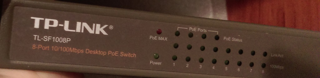

Добрый день! Есть коммутатор с PoE в нем сдохла микросхема DC DC конвертера. Не могу опознать, прошу помощи.
5,6 вывод притянуты к GND
13 вывод Vin
2 вывод Vout
  IMAG1179.jpg  66.19 КБ  Скачано: 259 раз(а)
  1505113044070.jpg  66.79 КБ  Скачано: 261 раз(а)
  1505113062927.jpg  60.99 КБ  Скачано: 257 раз(а)

Вроде как 10 просматривается.... попробуй примерить
https://www.ti.com/lit/ds/symlink/lm5010.pdf , смотри распиновку под свой корпус, а не типовое подключение. В даташите подключение для другого корпуса.

Спасибо!
