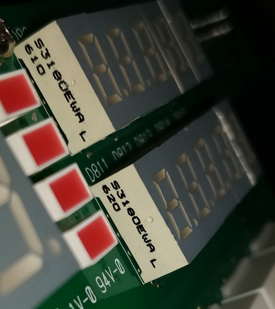

Сообщение #1 От 08/12/2017 08:03 цитата
Помогите пожалуйста опознать 7-ми сегментный  индикатор,который стоит в приборе Е6-25 . по маркировке я ничего найти не могу,фото прилагаю.по замеру -высота индикатора 13мм,ширина 7,5мм,высота знака (как указано в описании) 7.9 мм.

Сообщение #2 От 09/12/2017 07:09 цитата
[quote="leha3"]высота знака (как указано в описании) 7.9 мм.[/quote] А самому по мерять? Китайцам верить нельзя!
  fys-2811ax_bx.pdf  293.63 КБ  Скачано: 239 раз(а)

Сообщение #3 От 11/12/2017 06:49 цитата
alexander3311
Спасибо большое!
Посоветовали ещё это
http://www.kingbright.com/attachments/file/psearch/000/00/00/SA32-11EWA(Ver.12A).pdf
