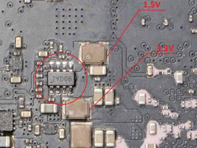

Устроиство, регистратор - 70mai Dash Cam A400.
Шим, корпус прим. SOT-23-8, маркировка на корпусе - ZYDGB
Прошу помощи в поисках информации и / или аналога.

SY8029
https://www.lcsc.com/datasheet/lcsc_datasheet_1808280451_Silergy-Corp-SY8029AIC_C207636.pdf
