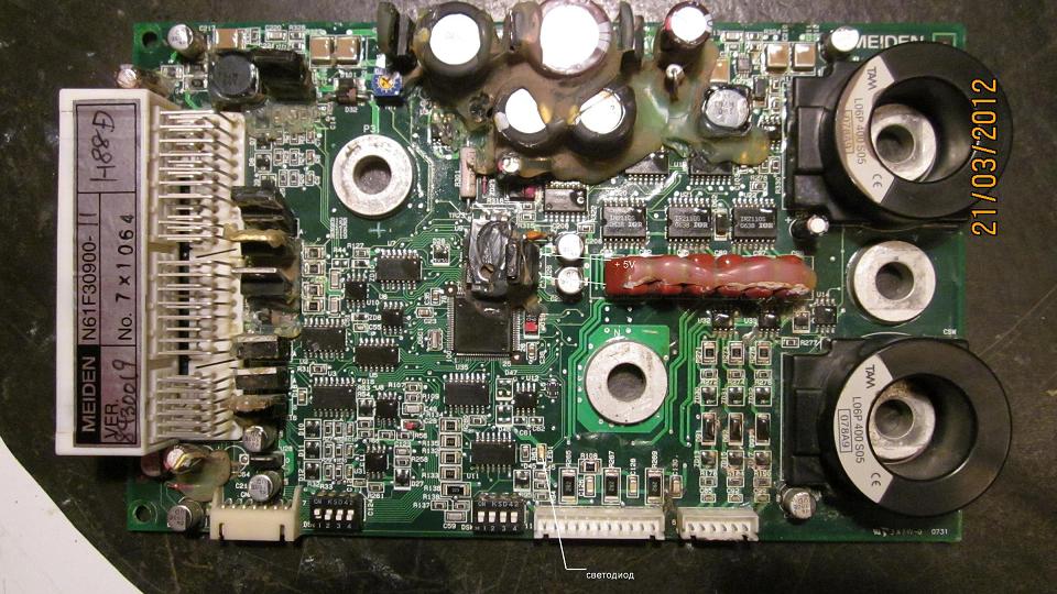

Силовой блок с процессорным управлением MEIDEN N61F30900-11.Установлен на вилочном погрузчике.

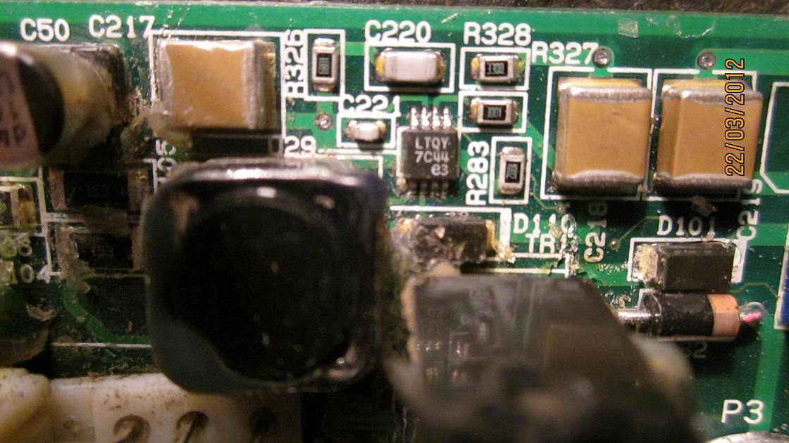

Микросхема LTQY 7C44 e3. Размер 3*3мм
Подозреваю, что это ШИМ-ка по типу MAX5035.
Собственно не первый вечер в этом блоке ищу преобразователь 50В в 12В.
Вид блока (вид 1.) и М\С (7С44) прилагаю.

Проверь подойдет ли LT1961?

Да это пхоже она, спасибо, не помогло но успокоило. Проблема не в самой микрухе, она может и рабочая, и вообще это мог быть операционник, я же пытаюсь определить сам узел, где вырабатывается 6-12В. На мнгослойной плате штук 5 преобразователей, покрытых резиноподобной мутной массой (по мере прозвонки отковыриваю куски). Отсутствуют 5В, снимаемых со стабилизатора PC2405A, на входе которого и должно быть искомое 6-12В, (судя по 16-ти вольтовому электролиту и опыту ремонта похожих блоков) проблема в том , что этот вход не звониться ни с одним мощным транзистором, но звниться с 1 и 2 ногой данной микросхемы (между ногами пров. резистор 0,15 Ом, это мог быть и датчик тока). Педпологаю обрыв связи - диод, дроссель, предохранитель и т.д. ( CMD F2 нашёл, значит есть и F1).
В похожих блоках несколько преобразователей на 15,12,9,6В используют на первой ступени понижения ШИМ-ки, на второй (5В,3,3В ) ЕН-ки.

Если на неё не подается 5В, то надо выяснить почему это не присходит. Второе условие работы этого конвертера наличие сигнала включения высокого уровня на 5 ножке. Ищи на какой преобразователь поступает входное напряжение и проверяй его работу.

А уже 6-12В. подаётся на ЕН-ку PC2405A и получаем 5В, так вот, на на этом же входе и висит 1-ая нога LT1961, т.е она(судя по даташит) не может быть источником 6-12в, а только потребителем. Таким образом данный участок схемы исключается, а я пошёл искать дальше.
ЗЫ, на сайте Монитор, мне указали, что 7С44 - это дата выпуска, не знал.
