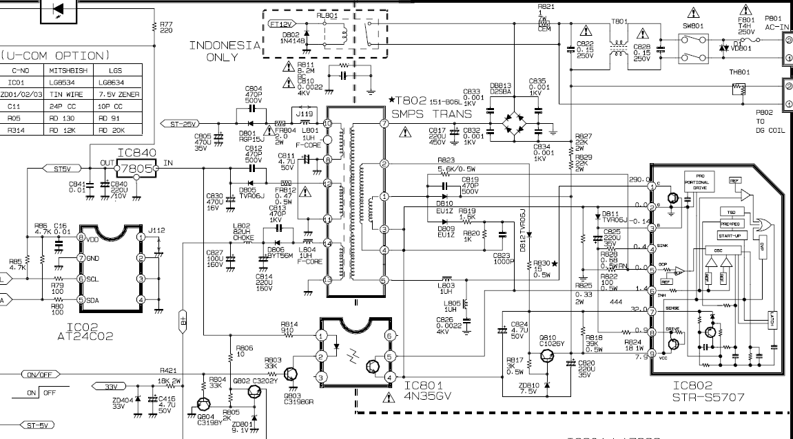

ТВ. LG CF-20E40. на шасси MC-64A. Возможна ли замена ТПИ ? 151-B06Q (шасси MC-64A), -- на 151-B05F (Шасси MC-41A). Размеры одинаковые. Есс-но кое что перекинуть. Как Вы думаете ??? Схемы БП приложены.
МС-41А ТПИ 151-В05F

john-yug, Аналогами 151-B06Q -151-B06L 151-B06T

moroz-1963 . Аналогами - это понятно. А вот подойдёт ли 151-В05F ??? Для того и схемы приложены. Чтобы взглянуть. По размеру 1 - 1.

john-yug, можно попробывать. вроде как подходит. Вторичка В+, 25 вольт, 12 вольт.
первичка питание ключа, питание на коллектор стабилизатора (транзистора), питание на эмиттер стабилизатора (транзистора)

john-yug,если с выводами не запутаешься конечно можно.

Похоже можно и закрывать тему. ТВ завёлся. Проблема была в том, что сердечник ТПИ раскололся. Подклеил и всё ОК !!!!! Работает. А Другой ТПИ будет пока в запасе.
