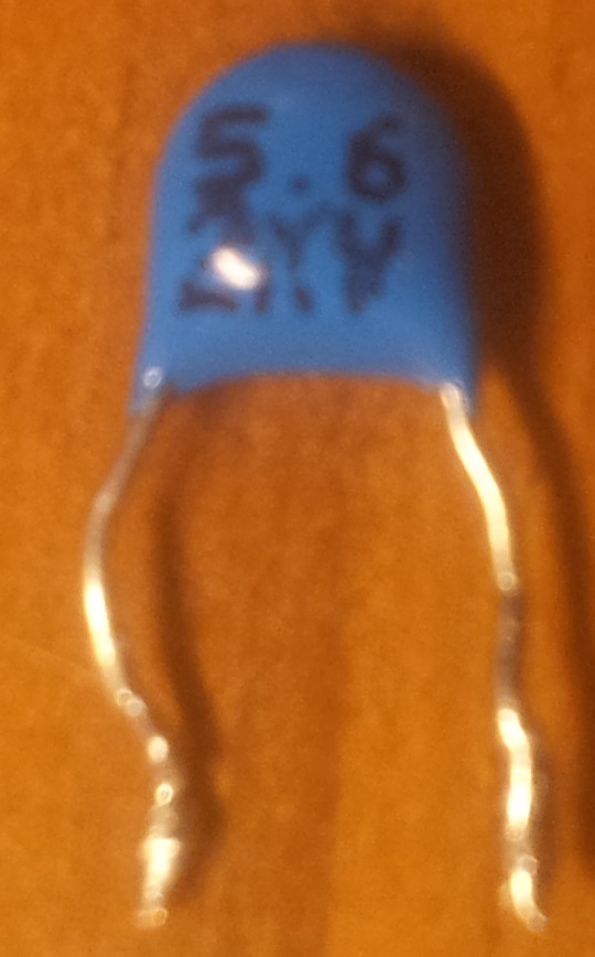

Помогите определить по маркировке параметры конденсатора, стоит в схеме БП CRT-телевизора шасси CP-375 в позиции c806 последовательно с диодом замыкает 1 и 3 ножки микросхемы str s5707 (по схеме параметры у конденсатора должны быть 2кВ 470пФ)
  20130321_200618.jpg  86.1 КБ  Скачано: 326 раз(а)
Вот и ставь 470пф, А твой 5,6пф

Fedia62, а в чём сомнения? В схеме разве не указан?

Пытаюсь выяснить из-за чего str'ка бахает, во многих темах указывается на то, что данный конденсатор может быть в кз (мой мультиметр не прозванивает его), дальше решил померить ёмкость (мультиметр показал 8пф (тут погрешность большая так что главное порядок величины я хотел узнать)) Но по схеме там конденсатор с ёмкостью 470пФ, вот я и удивился, хоть померянная величина с маркировкой и совпадает +-. Значит, характеристики данного конденсатора не столь критичны (как я понял стоит в цепи база-коллектор ключевого транзистора, "впиленного" в микросхему, поэтому там где собирали особо не парились и втюхали что было.
P.S. Это всё так мысли вслух. В любом случае данный конденсатор буду менять.
Конденсатор был заменён на конденсатор с ёмкостью в 200пф - проблем нет.
