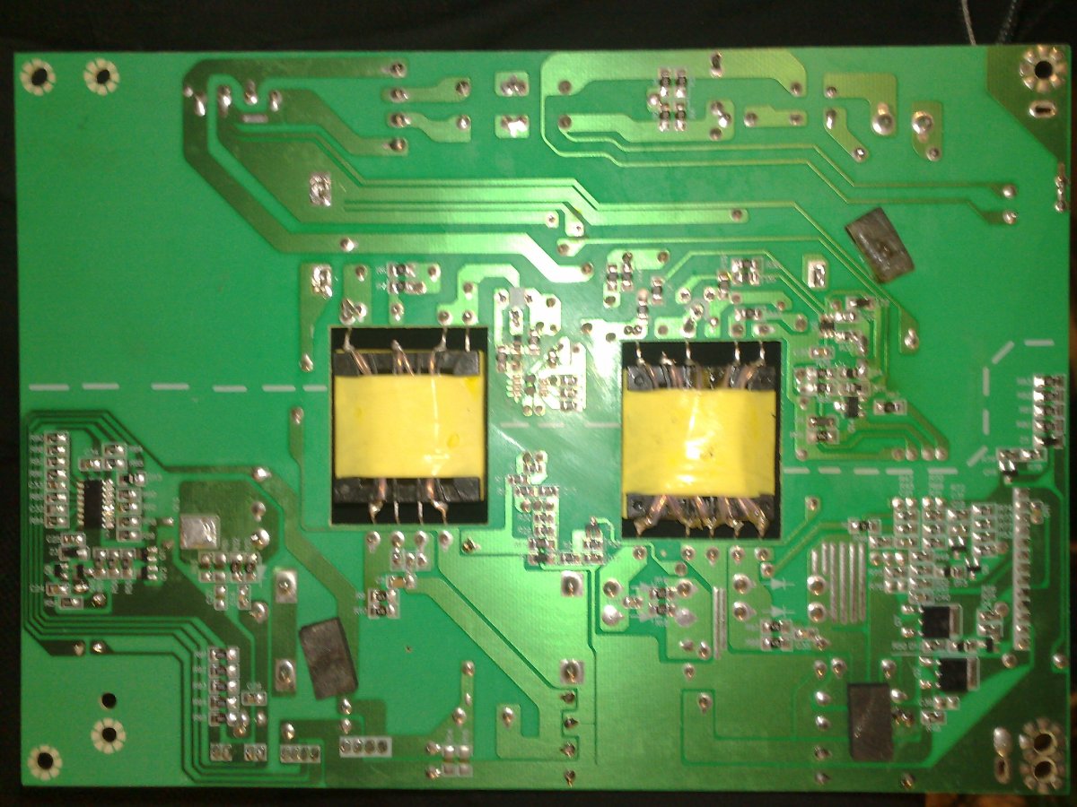

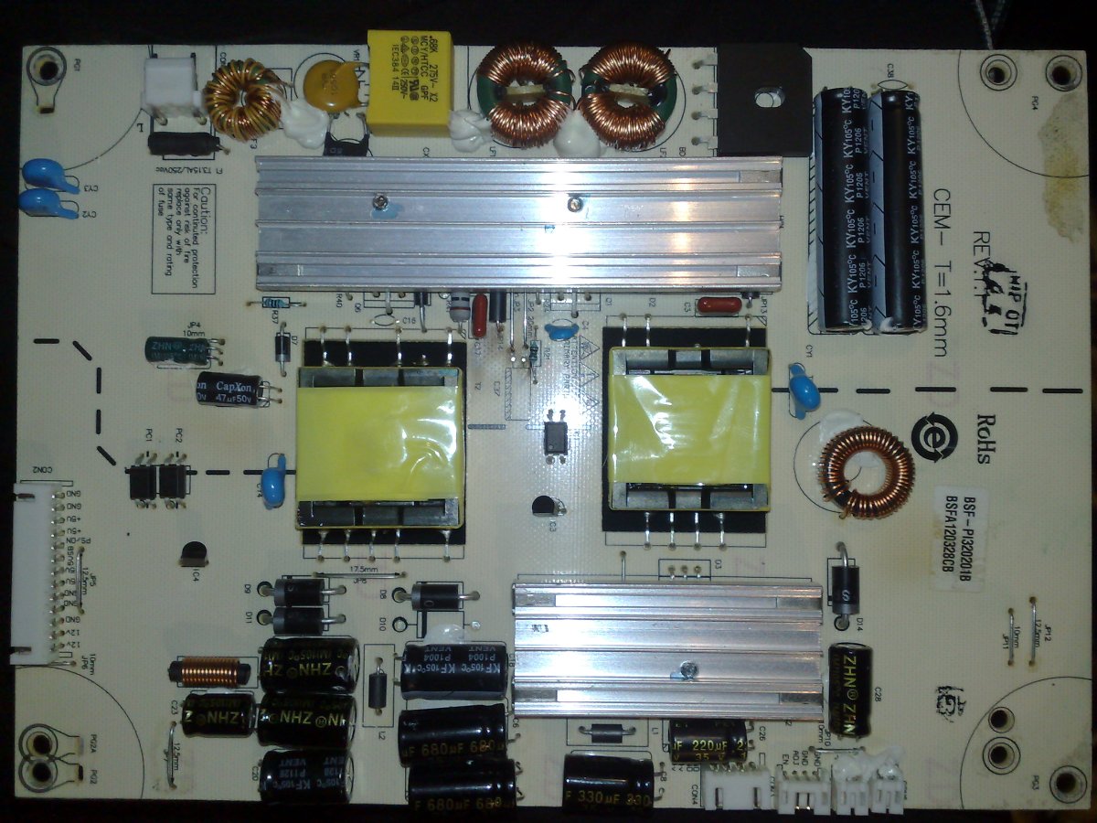

Здравствуйте! LED телевизор SUPRA.
Помогите опознать МС ШИМ и стабилитрон Z4
Разрисовка ШИМ.

Есть вопрос по 8ой ноге МС,на плате она никуда не идет,т.е. отсутвует HV,пробывал ставить эту МС-не запустился, еще ставил NCP1377B,тоже без результатно.
На 6ой ноге напряжение VCC присутвует,а вот с HV я разобраться не могу. недовольство, огорчение На 6ю ногу напряжение приходит с другой МС ШИМ.

6p45c, допустим у кого-то есть схема этого телевизора или в ремонте такой телевизор, Вы бы получили быстрый и точный ответ. Но Вы не сообщаете ни модели аппарата, ни модели блока питания, обрекая себя на затяжную дискуссию и возможность ошибочных советов. На случай если нет ни схемы, ни в ремонте, то надо давать хорошие фотографии, по которым можно определить микросхему и стабилитрон.
С микросхемой ясно - LD7575PS. Преобразователь на этой микросхеме не работает постоянно, он включается по команде процессора, второй преобразователь на микросхеме U2 работает постоянно. Он выдаёт напряжение питания обеих микросхем. Это напряжение должно подаваться через ключ на LD7575.
Если стабилитрон стоит в цепи питания микросхемы, то его функция защитная и напряжение стабилизации должно превышать напряжение питания микросхемы, можно выбрать на 27В.
Для точного ответа - качественное фото или разрисовать схему.

Не удосужился посмотреть какие фото можно добавлять. Вот чуть более качественные фото. Телевизор SUPRA LED32 STV-LC3225AWL.
На плате написано BSF-PI320201B. На стабилитроне написано WL и в правом боку либо 6, либо 9.
