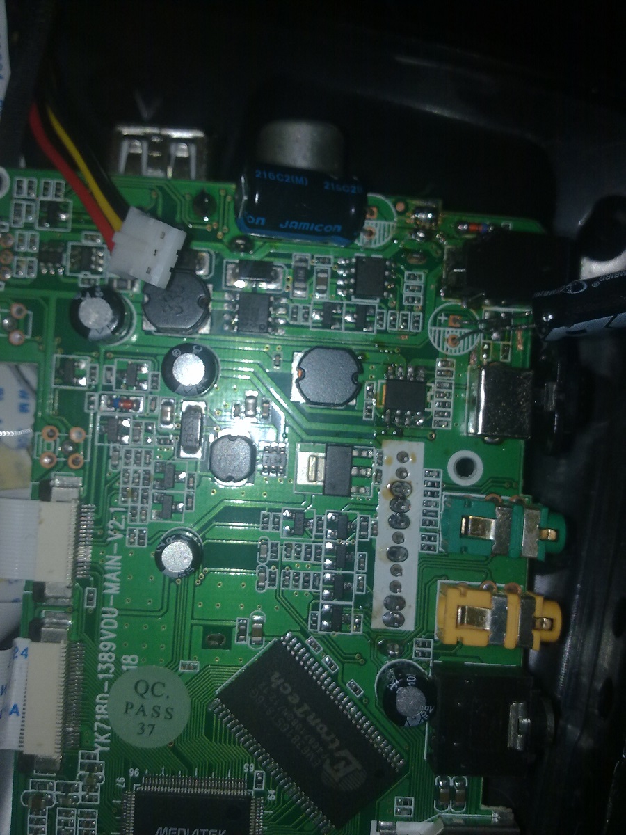

Портативный 3D DVD плеер SONY model: DA-612
Стоит на разводке питания. По приблизительной оценке, что то типа MP1423 должно быть, но не уверен. По пинам вроде она, не уверен. На корпусе только D005 и более ничего не написано.
Хотелось бы точно знать, что за микрушка. Сонька любит кодировать детали, такие уж они. Кто сталкивался уточните пожалуйста, что это точно?

pabel
Сообщения: 5471
| Ingh, Сфоткай плату стой и с другой стороны,вот тогда люди и подскажут.(и чтобы были видны проводники на плате ,что и куда соединяется). |
TE
Сообщения: 10199
| На фото три микросхемы в корпусе SO-8. Которая из трёх? Я так понимаю та, которая в флюсе возле переключателя. С MP1423 совпадает почти всё, у 1 и 7 трудно разглядеть цепи. С 1 ножки конденсатор вольтодобавки должен подключаться к 3 ножке, похоже так оно и есть, но дорожки под микросхемой не видно, а Вам легко в этом убедиться, прозвонив цепь. |

Ingh
Сообщения: 1403
| Микрушка да, та, которая в канифоли. До меня там уже паяли. Причём схему всю перемкнули. Перемычек понаставлено было аж шесть штук, кондёры тока кипели. Сейчас пытаюсь восстановить. Я предпочитаю ТТ, а не канифоль. А в принципе я тоже думал, что 1423 должна стоять. Хотя....может и что то по серьёзнее. |
aiubjon
Ingh.не знаю этот аппарат до сих пор у тебя или нет но попробую ответит на твой вопрос может еще кому-то понадобится.мне тоже попался такой аппарат с выгоревшей D005 сравнил даташит с SSY1920 они оказались одинаковыми поставил SSY1920 аппарат заработала без проблем
