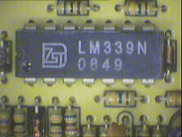

Пожалуйста!!! Помогите опознать производителя микросхем по логотипу!!!

IgorBu, а какое название самой микросхемы?

Сообщение #3 От 16/01/2014 16:09 цитата
B.B. писал:
Если это поможет)))

Эту микру обычно делала Texas Instruments, но логотип у нее другой. Знак такой вижу впервые.

Сообщение #5 От 16/01/2014 16:36 цитата
B.B. писал:
Да эту микруху не делает только ленивый производитель)))) Но вот этого, я тоже не знаю

Сообщение #6 От 16/01/2014 17:13 цитата
IgorBu,
IgorBu писал:
вот и я такой логотип втречаю впервые может перебивка или соцлагерь делал?

Сообщение #7 От 16/01/2014 17:37 цитата
Может и соцлагерь. Внешняя буква D, подумал на слово Didgital, а микросхема аналоговая. Может это ГДР делала, DDR.
А микросхема обычный операционник.

Сообщение #8 От 16/01/2014 18:03 цитата
Только не операционник, а 4 компаратора в корпусе.

Сообщение #9 От 16/01/2014 18:48 цитата
По буквам наиболее подходит ZST Digital Networks, Inc., но у них сейчас другой профиль и логотип. Возможно вместе со сменой ориентации сменили лого?

Сообщение #10 От 16/01/2014 19:59 цитата
голливудская улыбка А какая разница кто производитель, если это ЛМ339? смех

Сообщение #11 От 16/01/2014 20:00 цитата
TE,
TE писал:
вы думаете ,что Китай?

atmicandr, так он спрашивает о производителе, любознательный наверно.
eduard2, я не утверждаю, сделал предположение исходя из букв логотипа.

Сообщение #14 От 17/01/2014 17:29 цитата
IgorBu, вот это не она подмигивание http://storage6.static.itmages.ru/i/14/0116/h_1389903270_5235853_79f4b2cf70.jpg
www.dzstic.com Эта контора делала такие до 2008г потом передумала и стала продвигать более продвинутую чужую продукцию.Такое часто бывает с китайскими конторами. потому и даташита на неё нет ( но китайские товарищи дали мне на сайте на такую даташит, в принципе разницы по параметрам не какой нет такая-же как все LM339 только логотип вот такой как у тебя на фотке и всё ,если кому надо могу выложить, но не вижу смысла ( ну может только для коллекции кому-то надо) улыбка ЗЫ- вот и тебе почему-то она понадобилась
