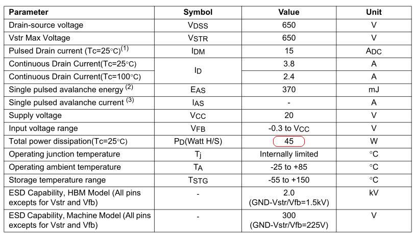

Сообщение #9 От 24/03/2015 20:24 цитата
sheva0000 писал:
твоя родная вообще 140W
FSDM07652R -80W
Да, моя родная шимка 140 Вт, а тобой рекомендованная не 80 Вт, а 45 Вт.
Кажись не потянет зарядку двух АКБ.

Сообщение #11 От 24/03/2015 20:52 цитата
sheva0000, смотри выделенное красным в прикреплении с даташита FSDM07652R.

Сообщение #13 От 24/03/2015 21:32 цитата
sheva0000, так это при использовании вентилятора дает 80Вт. Без вентилятора 45 Вт согласно той таблице. В моем случае применение вентилятора исключено.
Родная шимка была на металлической подложке и крепится к радиатору.

Nabi
Сообщение #16 От 25/03/2015 08:29 цитата
sheva0000,что значит 45 Вт, смотри 4 стр даташита? Я руководствовался мощностью рассеяния, которая составляет 45 Вт и моя родная шимка была с мощностью рассеяния 140 Вт.
Х.з ты говоришь о мощности 80 Вт-это выходная мощность согласно гугловского перевода.
И какой мощностью руководствоваться, выходной или мощностью рассеяния?

Сообщение #17 От 25/03/2015 11:22 цитата
током через выходной мосфет
Nabi
Пахан
Сообщения: 12455
Nabi
Сообщение #18 От 25/03/2015 15:40 цитата
KRAB писал:
И я о том-же
Nabi писал:
Мощность рассеяния-это и есть произведение тока выходного мосфета на напряжения выходного мосфета отдаваемого в нагрузку.
