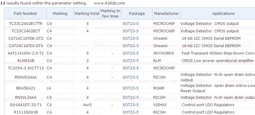

Передатчик микрофона SENNHEISER SKP 3000.
На плате 5-ногий DC/DC, smd код C422. Вход2+5 5,5в, выход3 5в. (данные с рабочего образца).
Выпаял, короткое на 1 и 5.
По маркировке не смог ничего найти. Предполагаю аналог S-812C50BMC-C5E-T2

Сообщение #6 От 17/05/2016 13:15 цитата
c4
ДОБАВЛЕНО 17/05/2016 14:16
42
  c4.jpg  60.93 КБ  Скачано: 615 раз(а)

Сообщение #8 От 17/05/2016 16:03 цитата
У XC6365C и XC6367C распиновка совсем другая, да и маркировка немного отличается подчеркиванием ( XC6365C ).
S-812C50BMC-C5E-T2 функциональный аналог, но с другой маркировкой ( C5Eх )
У NJU7241F50 маркировка С4хх с подчеркнутой первой буквой, выходное напряжение 5.0В и полное совпадение выводов. Еще за нее говорит рядом стоящая микросхема NJM062 опять же от JRC. Надеюсь убедил.

Сообщение #9 От 17/05/2016 17:34 цитата
AlexP писал:
благодарю!
На алиэкспрессе перебрал поисковиком всю серию, маркировка именно в этом стиле.
