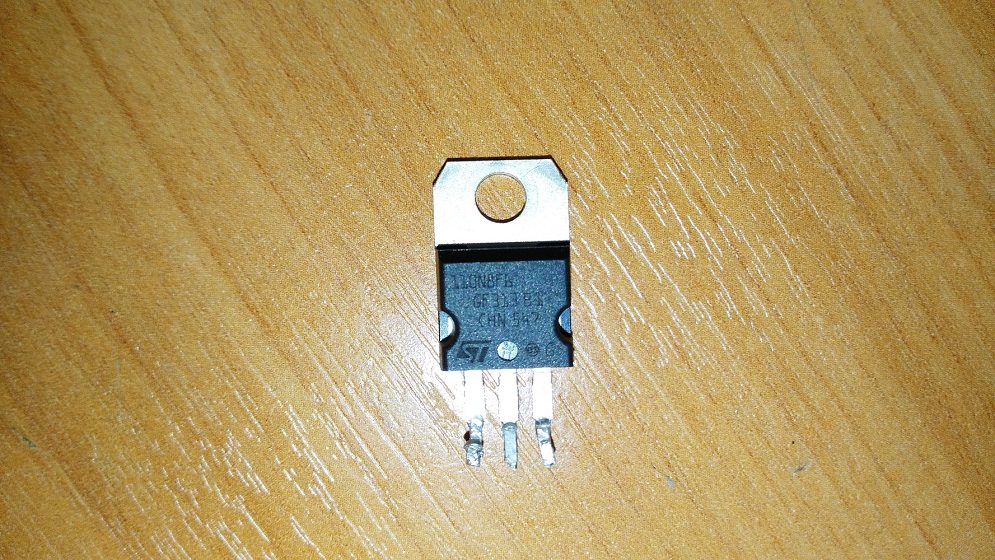

Здравствуйте,помогите пожалуйста найти документацию или аналог, данного предположительно транзистора.Стоит он в гироскутере в драйвере мотор-колеса.Поиск в гугле по всем надписям не дал результата.

vitashar, Если неизвестна маркировка, то надо отталкиваться от исходных параметров - ток, напряжение, он стоит не один, выяснить какой проводимости мосфет и искать примерный аналог. Предполагаю ампер на 60-100 и 40в.

STP110N8F6

vitashar,
. Так на нём же всё написано 110NB (8)F xx,(по лого смотреть нужно от конторы ST ) голливудская улыбка

вот спасибо ребята вам за помощь я видел производителя но я посчитал что это не 11 лл и шестерка на букву а не на 6 похожа. пересмотрел кучу схем контролеров мотор колеса и собирался ставить чтонибуть типа 80NF70 75NF075 2SK4145 а тут глянул а мне уже подсказали спасибо. а вот чем мне его заменить можно у нас походу такого может и не быть. ну будет день будет и пища.поход в магазин покажет

vitashar, А че у тебя в загажнике есть из Н-канальных полевиков вообще ? тут смотри и выбирай ,тебе что только в таком корпусе (ТО-220) нужен аналог ? или в другом корпусе тоже покатит

В ЗАМЕН LL0N8b подмигивание улыбка //STP110N8F6// временно поставил STP80NF55 покатался они не греются . завтра поеду брать IRF1405 Предельно допустимое напряжение сток-исток (Uds): 55 Максимально допустимый постоянный ток как оказалась это самые мощьнные что есть в наличии.и под заказ.но в принципе думаю пойдут, потоку больше а напряжение у меня аккумулятор на +36в. всем еще раз спасибо за помощь.
