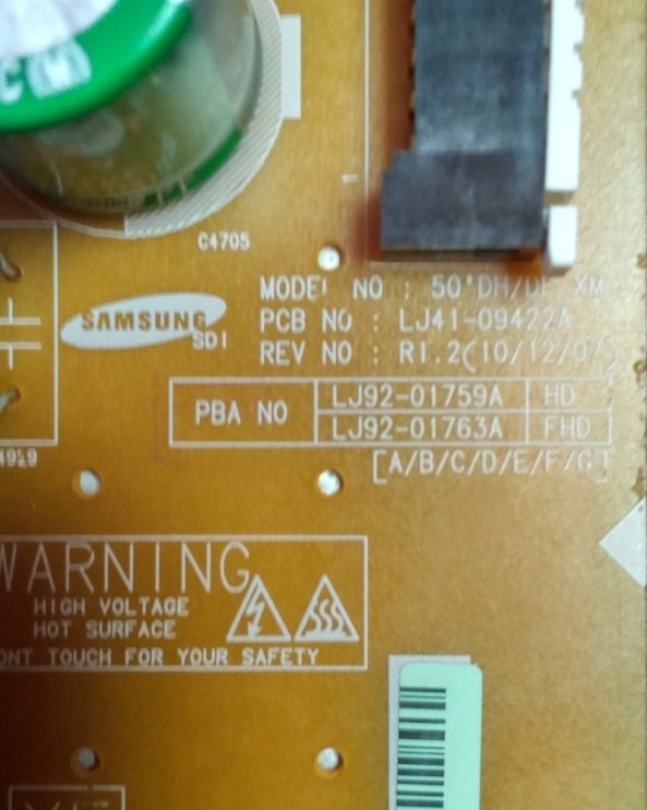

PDP Samsung PS51D450A2WXRU принесли с убитыми
Y и X. На LJ92-01759A отсутствует Q4202, по аналогии похоже что это 30J124, хотелось бы подтверждения.

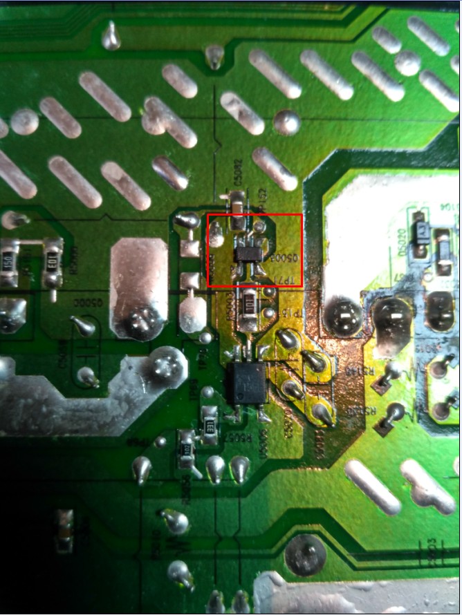

На Y после оптопар TLP155 (U5006, 5014,5026) в цепи затворов ключей стоят Q5003,5015,5010 в корпусе tsot-23-5 с нечитаемой маркировкой. Что это?
Пины распиши данного девайса если не читабельная маркировка ,по идеи это повевик или сборка раз обозначение на плате стоит Q5xxx - фото по качестевеннее можешь сделать или у тебя вообще там не чего не видно ?

PCB LJ41-09422A
PBA LJ92-01759A (HD) , LJ92-01763A (FHD)
Q4101, Q4301 -- RJP30H1
Q4401, Q4402 -- 50B06
D4103, D4302, D4202, D4505 --10A400H
Q4503 -- 30G124
Q4202 --???

Y-SYS
LJ92-01760A (HD)
Q5003,5015,5010 маркировки нет.
1. +питание
2. NC
3. _I_
4,6 с выхода оптопары U5006 через 100 Ом
5. на затвор IGBT, через 15 Ом
4,6--5 вызваниваются, как пара встречных диодов
1. +питание
2. NC
3. _I_
это тебе нужно по табличке подбирать

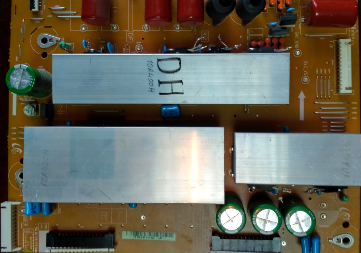

Сообщение #8 От 26/01/2017 00:33 цитата
Q4104 и Q4504 изначально не были установлены на плате.

Странная какая то у тебя плата получается ,должны стоять эти транзики смотри на эту плату
Такой у тебя модуль ревизия какая у твоего модуля ?
Q4503 -- 30G124
Q4202 --???
Q4202 =30G124 у меня такая инфа про этот транзик ,в данной плате,вот ещё фотка на этот модуль где написаны какие стоят транзики http://remont-aud.net/_fr/347/5004234.jpg у меня даже есть фото печатки этого модуля сравнивай у тебя такая плата с драйверами и с БТИЗ -транзиками как на этой фотки ?

По Q4202 спасибо, определился.

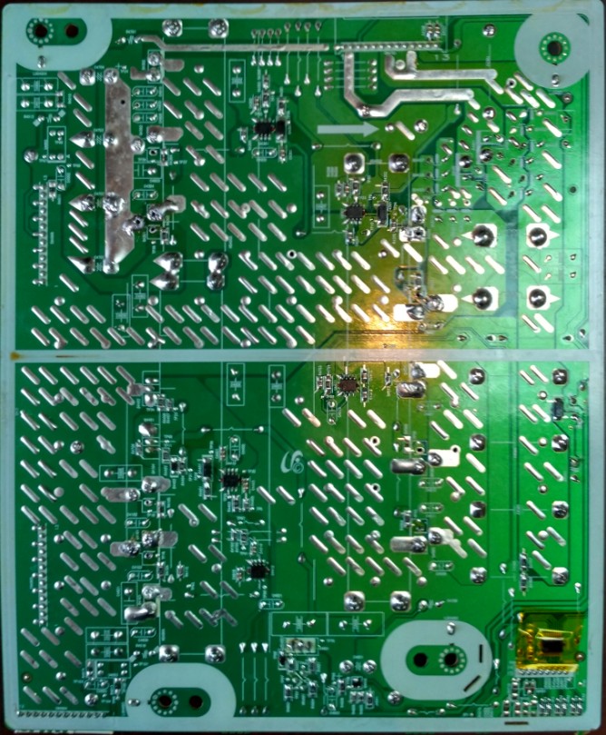

А набор действительно странный. На X недоустановлены Q4104, Q4302, Q4504, хоть они и в параллель соответственно Q4101,Q4301.Q4503, но все-же сэкономили смех
На Y так-же не хватает Q5001 (в параллель Q5002), хотя проброс резисторов в цепь затвора имеется, Q5011 (Q5009) и Q5016 (Q5017).
