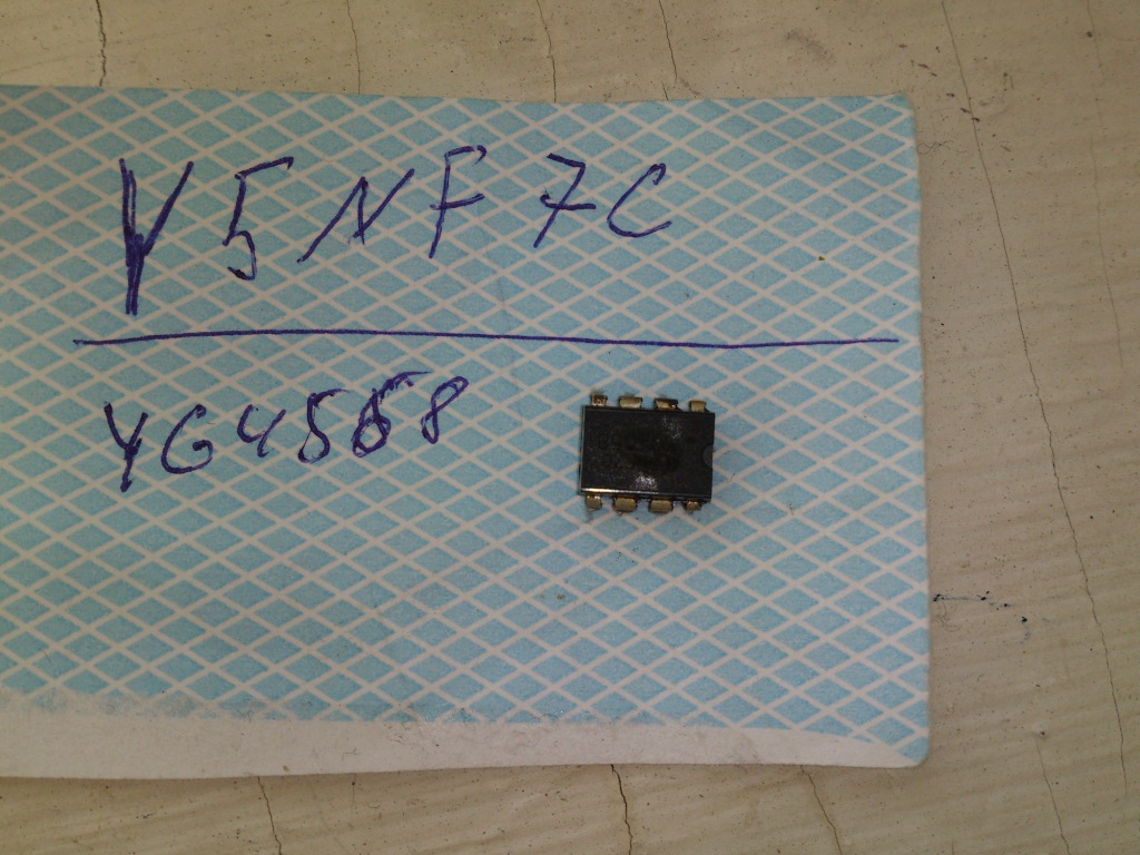

Господа, подскажите пожалуйста, где можно найти микросхему Y5NF7C или как подобрать аналог?

Чтобы тебе помочь, надо хотя бы видеть о чём идёт речь.
Фото микросхемы, с читаемой маркировкой покажи.
IvanXBT
Сообщение #3 От 26/05/2017 18:21 цитата
Добавил фото

IvanXBT, партномер, очевидно во второй строке. Определишь правильное сочетание цифро-буквенных символов, в этой строке = найдёшь даташит. По фото, точно прочитать вторую строку не получается, а то что напИсано ручкой, думаю не совсем правильно.
В любом случае, это скорее всего, китайский клон известного ОУ.

То что написано ручкой переписано со второй живой микросхемы. Микросхема из блока управления колонками Microlab их там 2 штуки стоит, одна сгорела.

IvanXBT, сравнивайте по печатке и даташиту 4558, чего тут не понятного.
ДОБАВЛЕНО 26/05/2017 21:36
http://www.ic-jiazhi.com/upload/PDF/YG4558_E.PDF
