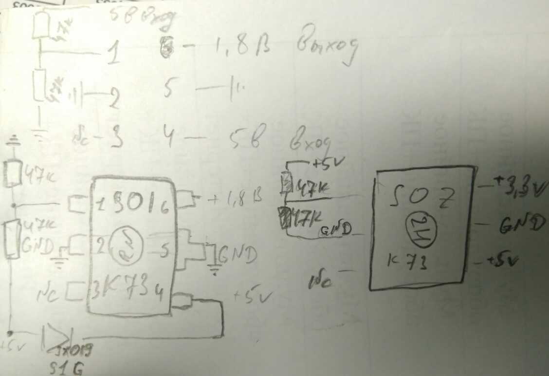

Опознать DC-DC преобразователь на 1.8v корпус sot-23-6

Main монитора samsung e2220n
BN94-03520W
M-CB22Y0GDA
Элемент IC602
Корпус SOT 89-5
Маркировка на корпусе
SOI
RN - выдавлена в пластике
K73
Распиновка
1 PowON или сенсор входного напряжения
2 GND
3 NC не используется
4 Vin +5v
5 GND
6 Vout +1.8v
На плате есть ещё один элемент с точно такой же обвязкой и с маркировкой
SOZ
2H - выдавлена на корпусе
K73
Формирует 3.3v

После пропайки, кстати, ожил, но греется шописец

S-1172B18 Корпус исправь.
https://www.ablic.com/en/doc/datasheet/voltage_regulator/S1172_E.pdf

Благодарю, заказал
