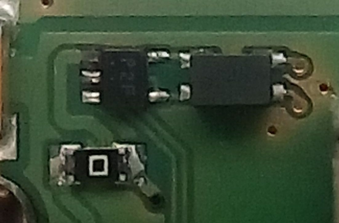

Всем добрый день!
Принесли на ремонт "железяку" фирмы Honeywell, есть 2 разъема USB, один из которых залили водичкой.
В результате прогорел межслоевый пистон по +5 вольтам (но это мелочи) и коррозия съела 1 ножку микрушки,
которая стоит параллельно шинам DATA.
На фото это четко видно (коррозия 1 ноги), а вот подключение видно на втором (съемном) разъеме.
Корпус (если не ошибаюсь) SOT23-5, маркировка P2F, но что это и зачем я нигде не смог найти.
Помогите пожалуйста определить что это?

https://smd.yooneed.one/code5032.html

Valeriynew огромное спасибо, но к сожалению у меня не транзистор, не LDO и не DC/DC, т.к. ни одна схема включения из просмотренных DATASHEET не подходит.

Оказалось, что схему рисовать нет смысла, т.к. после выпаивания микрухи оказалось:
1 нога - +5 вольт
2 нога - "земля"
3 нога - не задействована
4 и 5 на шинах DATA.
Что это за "зверь"? недовольство, огорчение

rk6dl, твой зверь называется NUP2114UPXV5
http://www.icbase.com/pdf/ONS/ONS40881001.pdf

BigUh огромнейшее спасибо!
