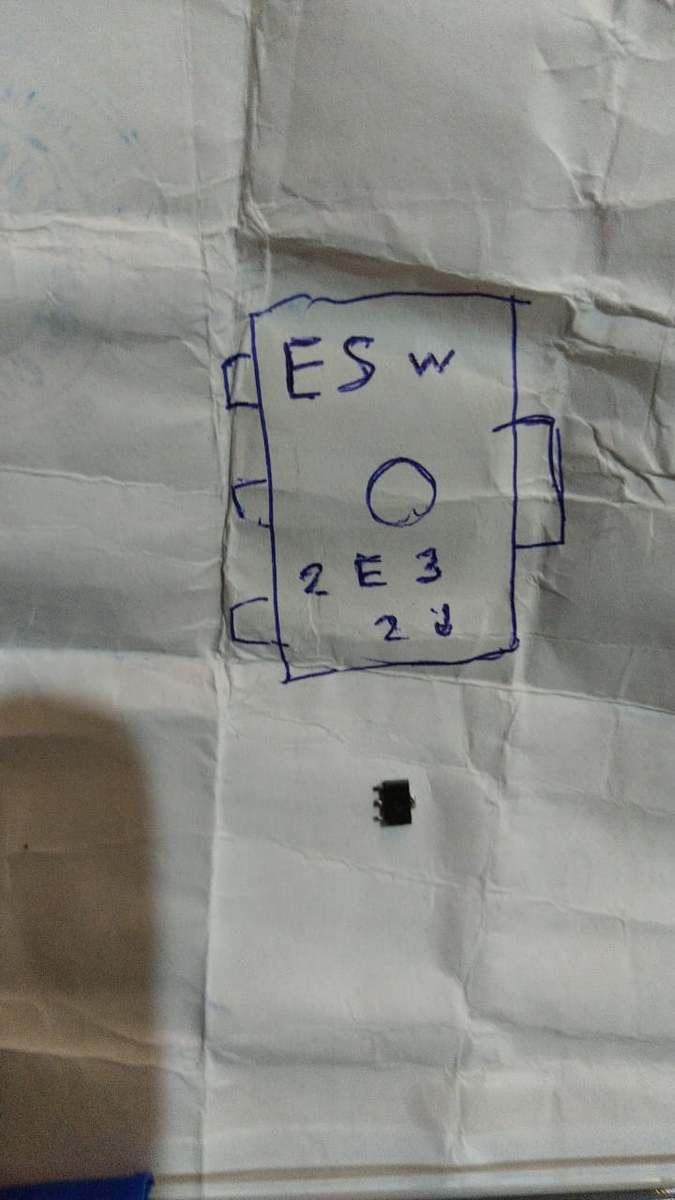

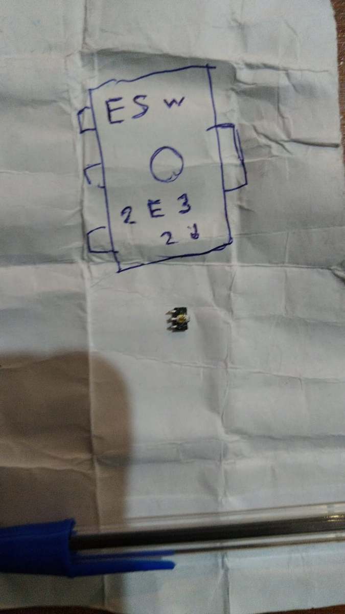

Прислали фото. Сказали что в КЗ. Диагностировала на авторынке, просто сняли его и всё. Влияет на работу обдува кондиционера. Дефект проявлялся так - включаешь печку, включается конционер (со слов владельца.) Маркировку найти не удалось, срисовать схему не могу - блок в машине стоит.. Думаю что полевой транзистор.. но что за марка... недовольство, огорчение

2SD1974 http://www.maoye-smd.com/canshu/photo/2013-1-3/2sd1974es.jpg

спасибо!
