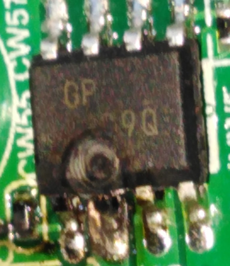

Доброго всем дня, есть китайский скаллер, сделал человеку из монитора телек для работы от аккумулятора, ну и по закону жанра человек перепутал полярность, в результате пыхнул толи DC/DC преобразователь, то ли шим то ли ещё что, по маркировке не могу найти совсем ничего, все что осталось на SO8 микрухе GP 41D9Q и больше нифига, может кто знает что за зверь.
п.с. скаллер 3663А8.2

Dimasek, сравни https://www.belling.com.cn/media/file_object/bel_product/BL8034/datasheet/BL8034%20Datasheet%20V1.2.pdf

Большое Спасибо!!! именно оно и есть. классно!
