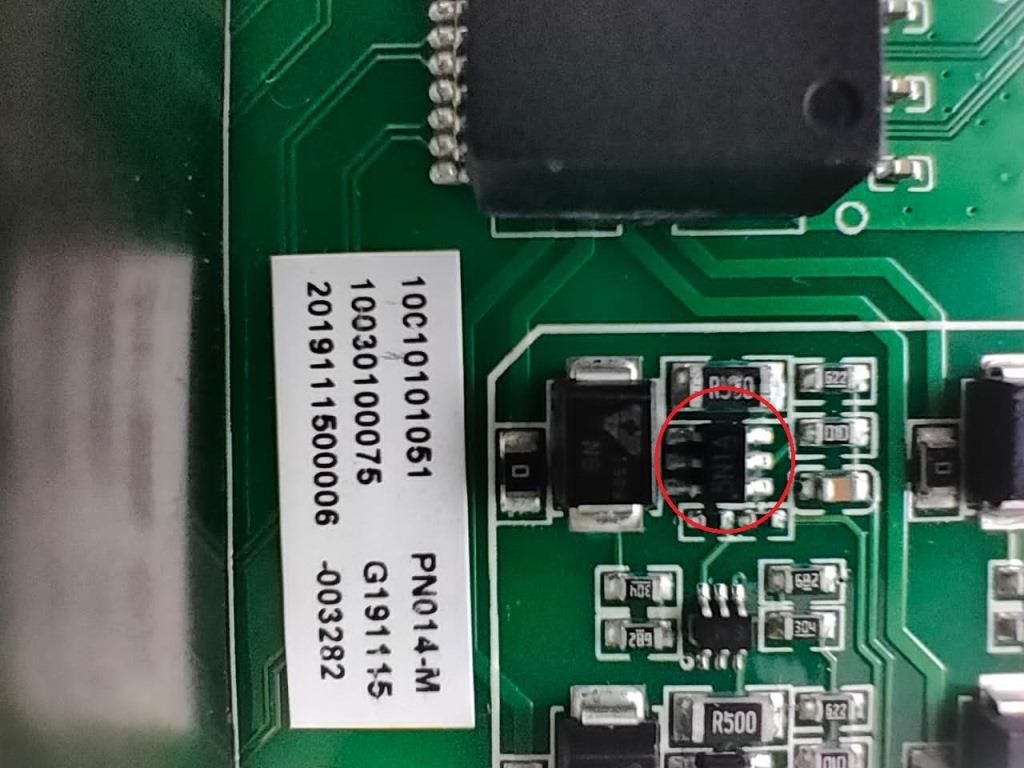

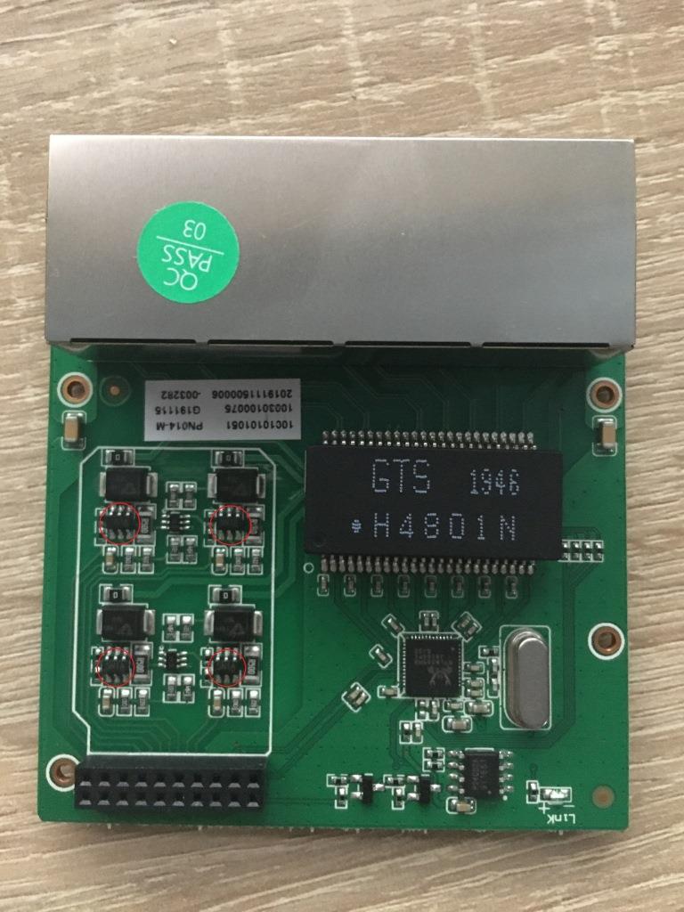

Помогите распознать микросхему? Установлены на плате PoE видеорегистратора купленного на али. Маркировка 5N1A не гуглится. Что это?

Hristo79, можешь определить на каком пине корпус и питание ? У меня есть две версии
1-1.5V 600mA Step-down DC/DC Converter with Synchronous Rectifier RP500N152A
Увеличить
2-2.7V Microprocessor Supervisory Circuit R5106N271A
Увеличить

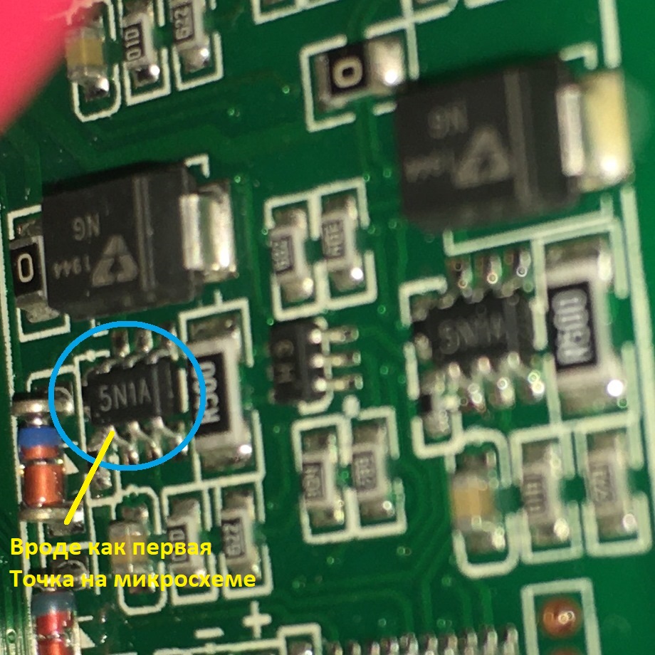

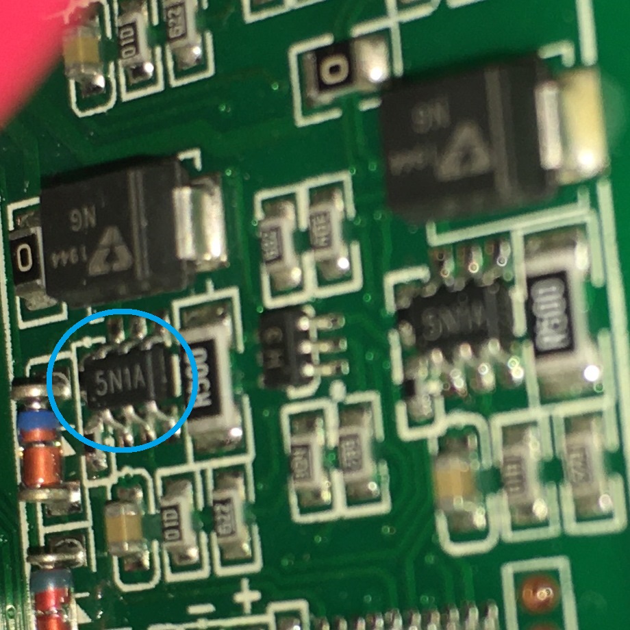

Прикладываю еще одно фото.

Hristo79, Dual npn+pnp SUT465N

Сообщение #5 От 06/11/2020 12:10 цитата
А тут мне кажется 1-я ножка не совпадает с SUT465N (исходя из даташита)

ra700
Сообщения: 37
Сообщение #6 От 06/11/2020 12:52 цитата
В таких ситуациях я срисовываю дорожки с деталями и по ней составляю схему (как здесь, например: https://www.youtube.com/watch?v=Ov6KibbFZ4I)
Из схемы будет понятна функция, выполняемая микросхемой, а там и до функционального аналога рукой подать.
