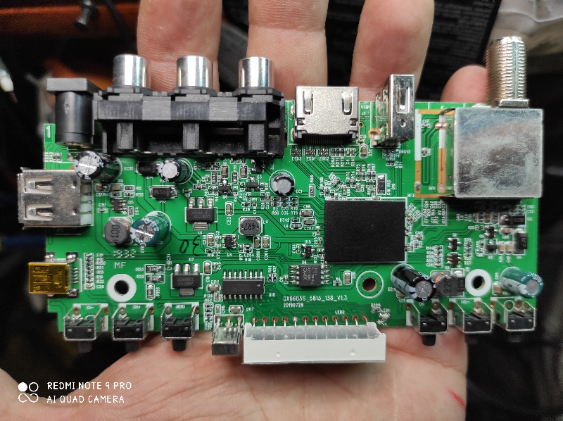

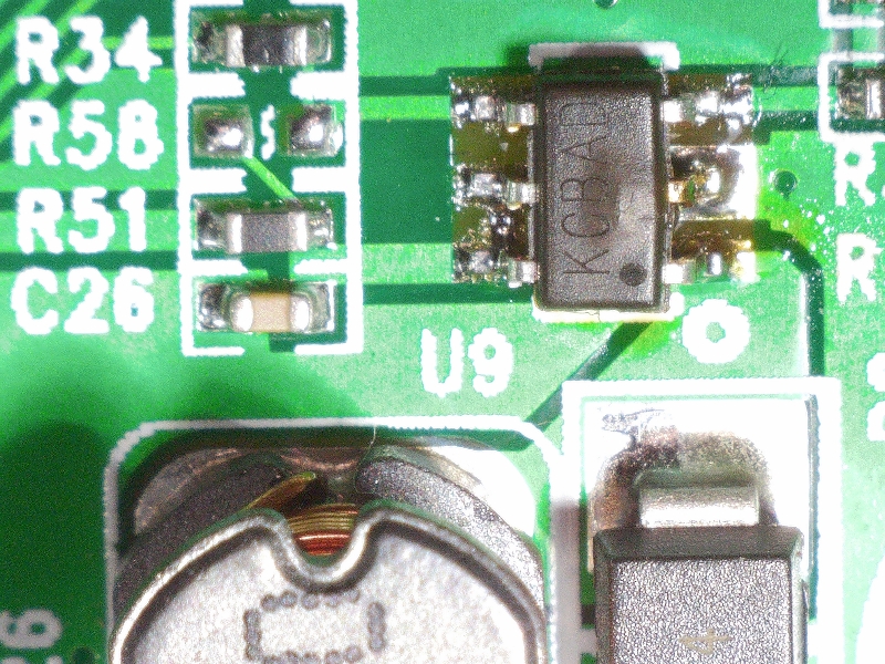

Помогите опознать: маркировка -KCBAD , корпус SOT23-6

Сообщение #1 От 12/03/2021 22:50 цитата
Стоит в новой версти Qsat Q-07
 Размер файла:  467.73 КБ
 Просмотрено:  678 раз(а)
 Размер файла:  405.79 КБ
 Просмотрено:  344 раз(а)

Сообщение #2 От 12/03/2021 23:31 цитата
Подсли на другом форуме
Преобразователь DC <> DC
U16J3, KCBAD, B628 , XT1208
U16F3
B628
Используется в тюнерах:
Q-SAT Q-44
Q-SAT Q-02
Q-SAT Q-03
Q-SAT Q-11 ( Q11 )
Q-SAT Q-07 ( Q07 )
XT1208 ( U16J3 ) (SOT23-6)
