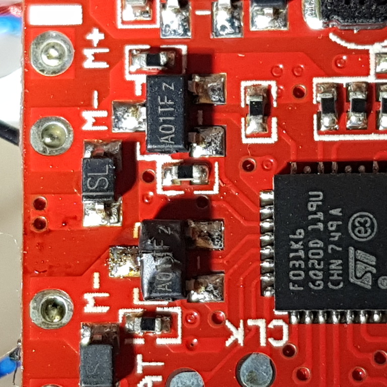

Помогите определить деталь, маркировка A01TFz
  Список форумов » Даташиты
glaand
Сообщение #1 от 26/03/2021 12:55 цитата
Квадрокоптер Syma 23w , маркировка A01TFz, плата управления двигателями, Google никакой информации не дал. Заранее спасибо.

Да пря таки не дал инфы не какой , а как вы искали инфу? А у меня почему то сразу гугл инфы дал по поводу этого полевика голливудская улыбка

Ввёл в строку A01TFz но мне почему-то ничего толкового не показало

N-ch. Mosfet JSM3400 https://item.szlcsc.com/990907.html
