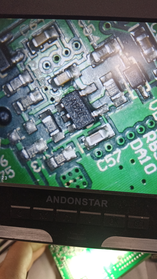

Добрый день. Помогите найти Даташит на данный элемент.
Стоит в контроллере УТПС-28-1. Плата MB_UTP_S_28_1000_v1.2. - это контроллер для умного дома.
Участвует в перезагрузке контроллера.
На корпусе написано AB50.
1 - ?
2- Gnd
3 - ?
4 - Out ?
5 - Vсс (5В)
На первой ноге - 0,021 Вольта, на третьей ноге постоянно 0,5 вольта. На 4 ноге сначала от 0,5 до 0,9 вольта - прыгает. Когда передергиваешь питание то на 4 ноге 1,6 вольта, если контроллер ушел в перезагрузку то на 4 ноге от 0,5 до 0,9 вольта. Если тыкнуть щупом на 4 ногу, то поднимается до 1,6 вольта и контроллер грузится нормально.
На DC-DC не похож....
