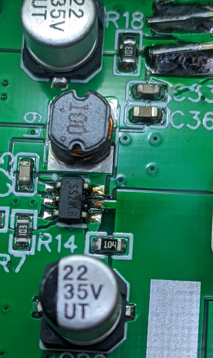

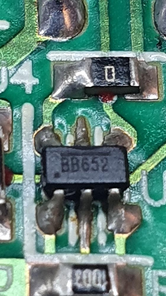

Всем привет. Принесли в ремонт пару блоков питания. Один починил быстро - посохли электролиты. После замены все заработало. Во втором была похожая история, однако после замены он не ожил. Были проверены все детали, благо их там немного. Дошла очередь до ИМС U2. Между некоторыми ножками сопротивление - омы, на исправной плате - килоомы, понятно, что она сдохла. Попытка определить по маркировке ничего не дала. Что интересно, сравнил 2 блока питания исправный и дохлый. В одном на микросхеме написано ВВ651, а в другом - ВВ652. Поиск по обеим маркам ничего не дал. Может кто подскажет?

SG6849-65TZ

Сообщение #3 От 17/11/2024 12:35 цитата
Спасибо огромное!
Уже заказал на Алике.
