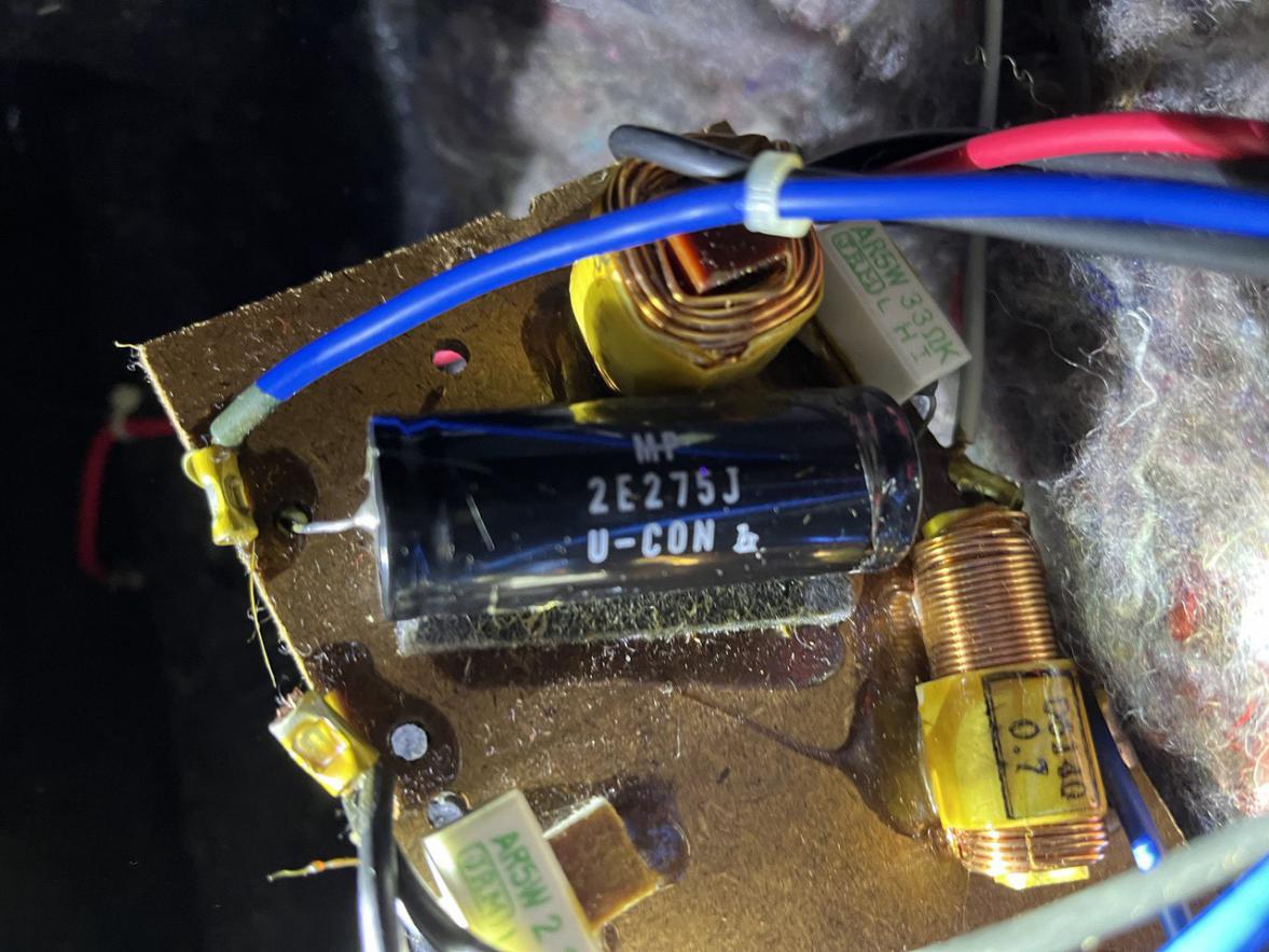

георгий57
Резистор имеет пять полос.
Коричневый
Красный
Золотистый
Черный
Коричневый
Мультиметр измерил 1ом.Стоит шунтом в истоке полевика в БП на ncp1200. |

0.1ом-один многовато для этой цепи.Для 1 ома должен серебристый быть |
adam7
Коричневый
Красный
Золотистый
Черный
Коричневый
По таким данным, у меня вот что получается - 12 Ом.
Каким калькулятором вы пользуетесь, чтобы получить 1 Ом ?

С 12 омами блок точно не заработает в цепи датчика тока. |
adam7
Мне просто интересно, как по предоставленной последовательности цветов получен результат 1 ом.
Каким калькулятором или справочным материалом пользовались? |

Типовая схема включения NCP1200 по datasheet .. в цепи истока полевика стоит резистор 2.8 ом. Так что 1.2 ом вполне близко к истине. |

георгий57
Может поверить схеме и поставить 0,2 ом.Схема очень похожа на мою, да и пульсирует он по 3 пин.от 0 до 3 в.

Евгений373
Сообщения: 3567
георгий57, поставьте 1 Ом и не выносите людям моск. При определении номинала токового резистора нужно визуально ориентироваться на габариты ТПИ и примерную мощность источника питания. 10-12 Ом туда не зайдут по любому, а 1 или 0,1 можно попробовать. Всё зависит от мощности транса и скорее всего транс маленький, как в дежурку питальников ставят. И определитесь всё-таки что ремонтируете игрек или БП. И фото резистора в хорошем разрешением в студию.

n max писал: | С 12 омами блок точно не заработает в цепи датчика тока. | скачал на ремауде приложение для андройда им и пользуюсь, только полоски я забивал в такой последовательности коричневый чёрный золотистый красный коричневый. |
adam7
В такой последовательности, калькулятор показывает 1 Ом.
