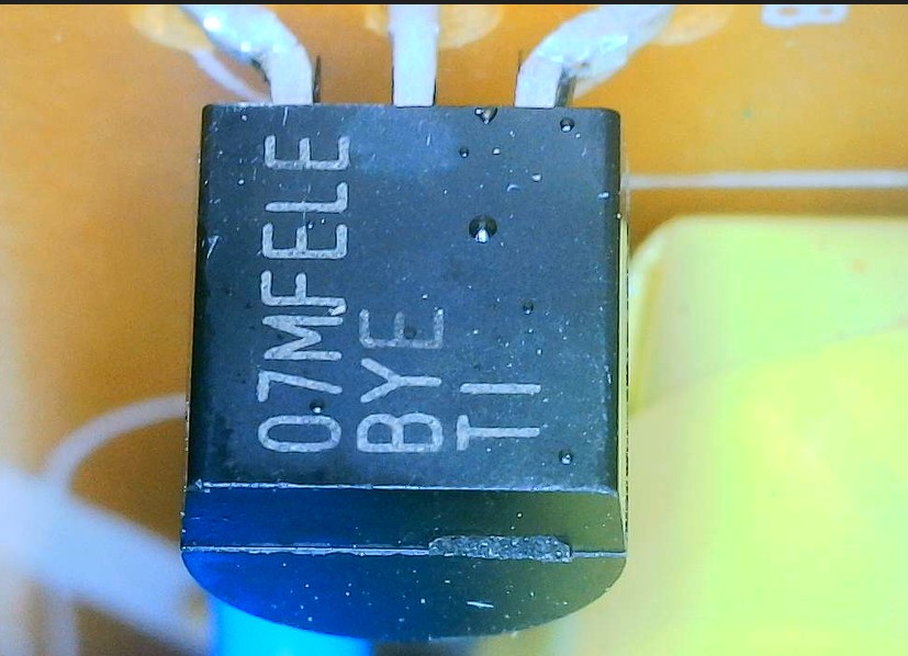

Здравствуйте!
В приложенном фото определяемая микросхема
  26-08-2024 151701.jpg  94.84 КБ  Скачано: 166 раз(а)

Рашид_АЗ, а схему включения можно глянуть? В каком устройстве установлена?
Рашид_АЗ
Сообщения: 63
Сообщение #3 От 27/08/2024 10:07 цитата
эта микруха стоит на выходе блока питания ноутбука Dell19,1 вольт 4,62 А. Средняя нога микросхемы подключена к центральному выводу/контакту(на рисунке обведено красным) блока питания.

Сообщения: 17970
Сообщение #4 От 27/08/2024 12:12 цитата
Это чип идентификации оригинальности зарядки,работает по типу домофонного ключа тупо выдаёт код.
Если ноут его не увидит то будет работать с тормозами снизив потр мощность.

дело в том, что контакт этого самого идентификатора отломили и он воткнулся в провод в самом ноутбуке после этого ноут перестал заряжать свой аккумулятор. У этого идентификатора есть маркировка?

в принципе блок питания я починил, но всё равно интересно даташит увидеть на эту микруху
Я обычно эту миуру внутрь ноута перекидывал,что б в дальнейшем проблем не возникало.Тогда мороки меньше с восстановлением контакта+можно и неоригинальную зарядку юзать которая раз в 5 дешевле.Ближайший аналог этого чипа Ds1990

Рашид_АЗ, Для информации:
Данный чип используется в блоках питания для ноутбуков Dell 130W (Ватт)
Для распознавания Ноутбуком Dell блока питания как родного и начинать заряжать батарею.
Блоки питания DELL обладают дополнительным контактом в виде иглы в разъеме питания.
Через этот контакт ноутбук читает данные о типе и мощности зарядного устройства.
Если считанный тип зарядного устройства или его мощность "не устраивает" ноутбук – батарея заряжаться не будет.
Аналогично не будет заряжаться батарея, если данные не могут быть считаны по причине неоригинальности блока (в нем просто нет соответствующей микросхемы). Сделано это для того, чтобы "защитить" потребителя от некачественных, но дешевых китайских "аналогов", да и просто "аналогов", деньги от продажи которых не идут DELL. Оригинальный же блок стоит порядка 40$-60$ в зависимости от модели.
Для зарядки батареи необходимо пересадить микросхему памяти из оригинального блока в неоригинальный.
Но возникает одно "но": в большинстве "аналогов", да и просто универсальных блоках, нет третьего провода от зарядного к ноутбуку. Есть только "плюс" и "минус". И вторая трудность, завести третий провод на центральную "иглу".
Поэтому есть два варианта:
1. Использовать провод от оригинального блока (с третьей жилой).
2. Запаять микросхему прямо в ноутбук.
Данные в оригинальном блоке хранит микросхема. Она содержит 512(1024) бит или 64(128) байта EEPROM и записывается однократно при изготовлении.
В оригинальном блоке схема подключения такова: первая нога на землю, вторая через 130 Ом на центральный провод 'ID", третья не подключена.
К центральной ноге припаивается резистор на 130 Ом. (согласно схеме подключения)
Теперь при подключении, биос радостно рапортует о наличии 130-ваттного блока DELL, и батарею, соответственно, заряжает.
ОЧЕНЬ ВАЖНО!!!
Не перепутайте способ подключения, в противном случае чип безвозвратно перестает работать.
