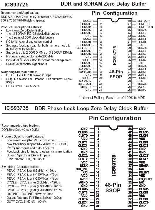

На асусе калится микруха 93725AF поставил 93735AF лучше не стало. Чем можно заменить данный девайс?
п.с. Поправил. Так чем заменить то ее можно?

Очень некорректная замена...
