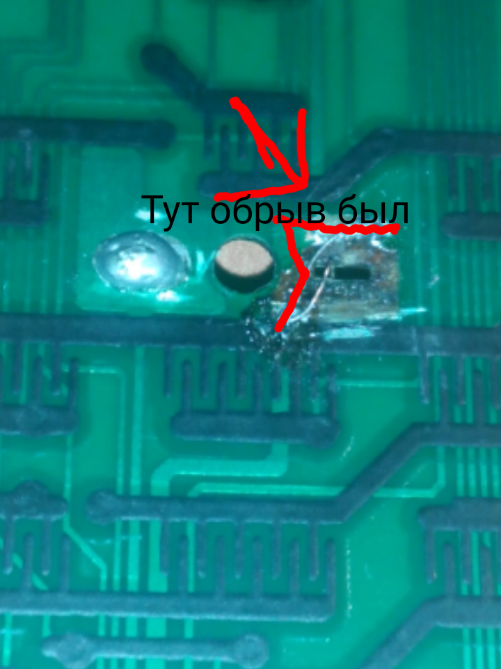

Здравствуйте! клиент раздавил пульт перенес чтоб я его собрал получается пятак выраон это минус или плюс не знаю я как бы нашел обрыв спаял проволочку вывел на контакт куда цепляется батарея индекатор заменил светодиод не Маргарет на сотку на фотоплрата на вожу что я не так спаял может не правильно что вызвонил ?
https://ibb.co/bVaub9
https://ibb.co/dcUy3p

HACJAKA, а что именно не понятно ? написал вроде понятно то что был вырван питак где обрыв приложил фото там был обрыв сделал но не работает сировно .

Похоже замкнул питающую дорожку на графитовую ,на пересечении.

skolin, клиент сам там паял вырвал питак это вот на фото с этого питака был обрыв я прозвонил где обрыв дорожки поставил проволочку а про какую идёт дорожку питающию .

Неужели не видно, зеленая проходит под графитовой. Они не должны замыкать.

спасибо ! я на эту дорожку не думал что она с ней перемыкалось ,я проверил мультиметром верно идёт кароткое тогда как получается где проволочка верху паять и выводит или как правильно найти обрыв ?
ДОБАВЛЕНО 11/10/2018 00:42
получается вырван +я там кроме пятака не нашол не зачто зацепиться все выраон с корнем может просто плюс взят с другого места с пульта Нада вызванивать .

вот где был петак верх у смог зацепиться припаял проволочку а кней тот контакт куда батарея припаивается нету не работает пульт видемо +откуда брат с другого места прозвонил пульт не нашел + откуда ещё взят можно ? я ту верху с нижнем контактом разсоеденил теперь под графическую дорожку не звонится . https://ibb.co/cHqcW9

skolin, нет я всё правильно паял эта дорожка как раз идёт на + и затем уходит по графической клавиши а обрыв был верху ещё с лева как я выдилил красным припаял проволочку пульт заработал все индикатор моргает на камеру значит я паял всё правильно просто слева ещё был обрыв .
