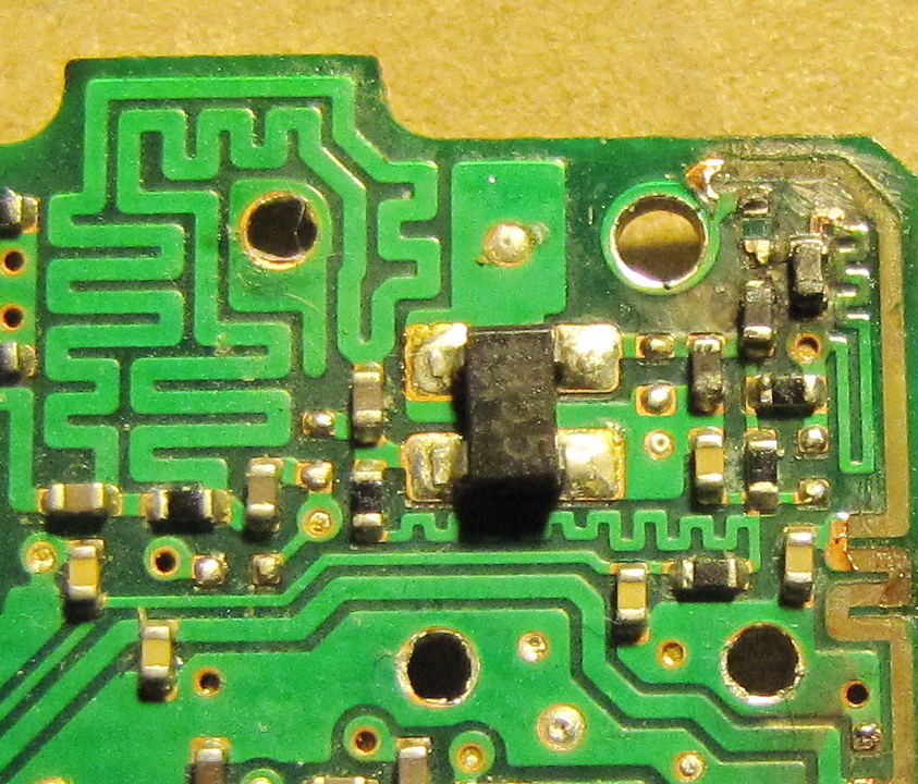

в тюнер через кабель попала влага в тюнер сгорела часть схемы вокруг транзистора,у кого есть схема такого тюнера прошу помощи.

Схемы не найдешь. Ну и если не ювелир, то вряд ли восстановишь.

Тюнер заработал,сначала попробовал тюнер от опенбокса 600 серии но увы ресивер доходит до режима калибровка и после длительной загрузки выключается пришлось перепаять транзистор R55 все сделал навесным монтажем.Спасибо за помощь! голливудская улыбка
