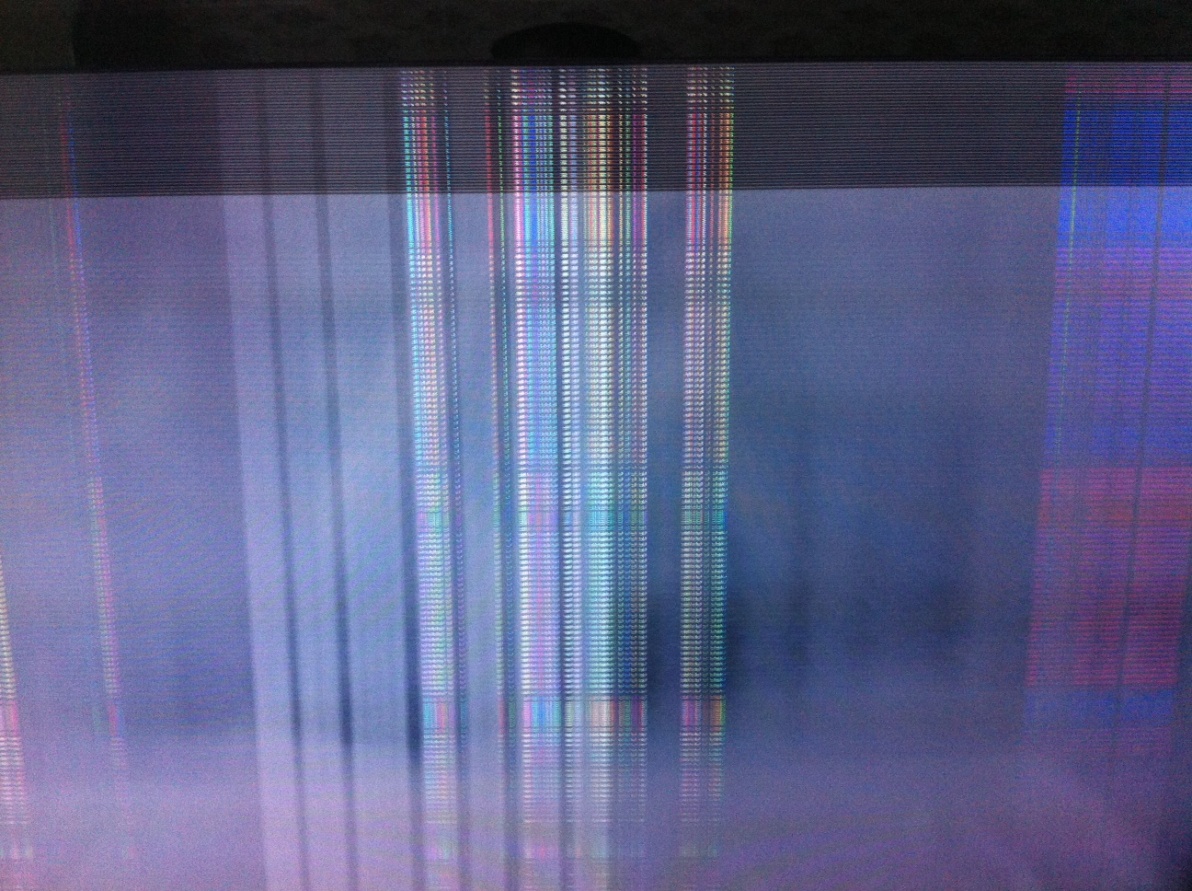

Всем привет! Проблема с панелью Samsung le40d551k2, фото основных блоков ниже. При обычном включении изо как на фото. Если на T-CON отключить левую сторону матрицы, правая дает нормальное изображение. Если кто сталкивался, подскажите, что может быть? Заранее спасибо.

При включении
 Размер файла:  405.41 КБ
 Просмотрено:  465 раз(а)
Спустя 30 секунд
 Размер файла:  289.76 КБ
 Просмотрено:  400 раз(а)
При отключенной левой стороне
 Размер файла:  417.13 КБ
 Просмотрено:  411 раз(а)

Anzel, а можно нам в твоей теме увидеть замеры с DC/DC с КТ тикона(во время проявления и с одним подкл. шлейфом).
Очень будет здорово.
P.S. особенно VGH(Vone) интересует.
для сравнения.
Anzel
Сообщения: 211
Сообщение #3 От 11/05/2013 16:46 цитата
Вот основные напруги.
VIN 12,33v
HAVDD 8,1v
VCC33 3,2v
VCC12 1,2v
VOFFE -7,4
AVDD 16,3v
VONE 28,1v !!!!
VCOMG3 6,74v
VCOMG2R 6,74v
От вставленного или отключенного шлейфа к матрасу изменений нет.
Otto1
Сообщения: 411
Otto1
Сообщение #4 От 11/05/2013 17:26 цитата
Anzel, то есть проявление неисправности не влияет на работу DC/DC? недовольство, огорчение
Плохо... дальше нужно пробираться к планкам. ознакомься. одобрение

Вот еще забавный момент, только что добрался до планок, проверить и вот какая ерунда:
Когда у шлейфа, идущего на нерабочую планку отпускаешь зажим, изо начинает прыгать, но это понятно. Интересно, что при плавном отпускании зажима, ловится момент, когда изо отличное на всей панели. Если этот момент удерживать, то изо не пропадает. Только отпустишь или наоборот, прижмешь, все по-старому...

Anzel, а не наука про контакты ли у тебя часом?Еще пойди ручищами шлейф лапал... замешательство
P.S.шлейфы идентичны(вроде как-проверь) и махни их местами.
И на будущее, не делай таких "подтыкиваний на горячую",а то уложишь что нить на раз. равнодушие

Нет, руками не трогал, само собой. Просто при отключении на горячую это заметил. Местами их подкидывал, все тоже.

Anzel, шлейф со стороны планки или тикона реагирует на прижим?
А вообще,просмотри пайку разъема,и сам разъем на предмет "криминала". И замеры бы основных напряжений с самих планок.
К стати КТ у разъема -подписаны,обрати внимание как?Мож и хорошее фото этого участка прилепить.

Что странно, реакция проявилась и на стороне ткона и планки... Фото и замеры сделаю.

Anzel, читай внимательно про ремонт панелей,по ссылке и еще,осциллограф есть? Там в теме все поймешь и что мерить и чем и по чему.
По ходу у тебя не-не контакт,просто не все дорожки на не до включенном тобой шлейфе проходят с тикона на планки... читай в общем,мерь и т.д. а то угадать сложно.
