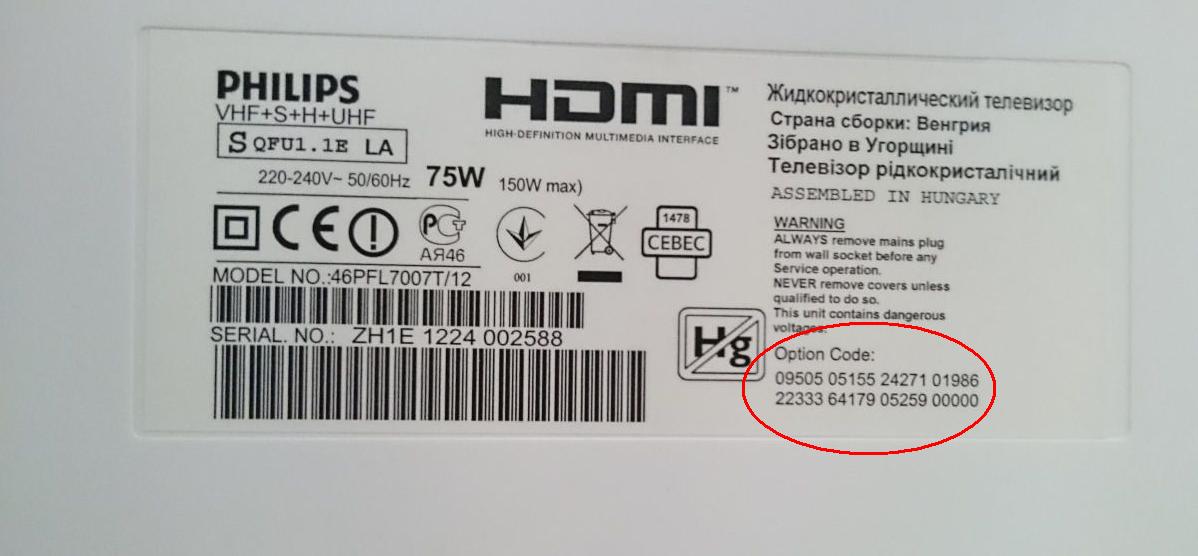

Проверь код опций на задней крышке и в настройках ТВ....(09505 05284 24271 03010 22333 64435 05387 00000 сейчас)
  46PFL7007T_12 Sticker OPT_CODES highlited.JPG  65.09 КБ  Скачано: 1768 раз(а)
KIR24
Сообщения: 65
Сообщение #9 От 29/06/2015 14:25 цитата
Kaluluka писал:
Option code:
09505 05155 24271 01986 22333 64179 05259 00000
Однако не совпадает...
