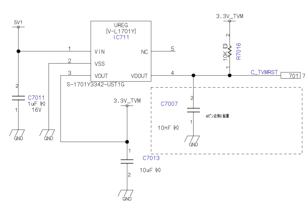

TOSHIBA 40XV733R шасси: PE0840 Короткое по деж. 5 вольта.
Пришел с кз по деж. 5 вольтам, дефект локализовали на IC711 S-1701Y334 (короткое по входу на 1 ноге), выпаял - кз пропало, у неё в нагрузке по шине питания 3,3 V_TVM относительно земли подозрительно большое сопротивление (больше 1 Мом, может так надо)?, как понял - роль данной IC формирование напряжения 3.3 V_TVM и формирование сигнала RESET CPU по линии C_TVMRST. Поиск для покупки данной IC результатов не дал, на разборке не нашел(, вопрос собственно к спецам - принцип функционирования данной зверюшки в данном месте схемы и есть ли возможность собрать функциональный аналог из того что есть?, телевизор уже довольно долго ждет решения, а его все нет)), всем спасибо, кто откликнулся.

Еще в старых CRT телевизорах применялись стабилизаторы с ресетом.
Можно попробовать два отдельных узла. Трёхногий RESET из какого нибудь CRT TV и какой нибудь DC\DC на 3,3V.
Если не найдешь ничего более подходящего, вот на эти взгляни.
даташит на NCV4275A
даташит на TPS7A6033-Q1 TPS7A6050-Q1 TPS7A6133-Q1 TPS7A6150-Q1
даташит на MAX6329 MAX6349

спасибо за идею Yuritsh, буду пробовать, поискал аналогичные 78MR03 стабилизатор +3В/0.5А +reset ...
