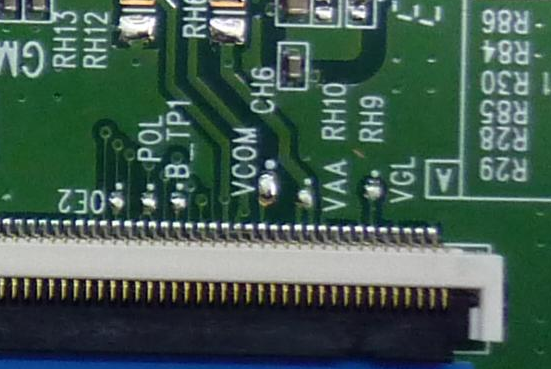

letunov45, ты вообще читаешь, что спрашиваю?

letunov45, я задал тебе вопрос, что по напряжениям?
То что ты указал, это ..... не имеет никакого отношения к работе матрицы.

6785634876 Спасибо, за советы! Извини, что не ответил. Вопросы я читаю, но было сказано, что не подойдет, знаний у меня углубленных в частности по t-con практически нет. Поэтому и обращаюсь за советами, можете кинуть в меня ссылками, я их стараюсь все читать, изучать. Т.К. в селе помощи ждать не от кого. А купленную майн уже отправил обратно. Поэтому тему и закрыл.
ДОБАВЛЕНО 03/10/2015
6785634876 все фигня, ты же хотел получить результат за малые деньги, что ты подразумеваешь?
Я покупал плату по фото была один в один с моей, только в партномере у меня BN94-05223D, а на фото BN94-05223G, а прислали c BN94-05223W, я и начал спрашивать совета.

на вскидку http://monitor.net.ru/forum/led-samsung-ue40d5000pw-info-528565.html
hh3102 писал:
напряжения в контрольных точках T-con:
Vgl=-8v
Vaa=+18v
Vcom=+0.3v
Vaal=Vaah=+8.6v
Vghp=+25v
Твой брат? http://monitor.net.ru/forum/viewtopic.php?t=568509

возможно нужно только резистор у процессора поставить выше а другой снять улыбка

kostyan245 писал:
Я об этом уже узнал позже, когда вернул плату продавцу. Спасибо.
