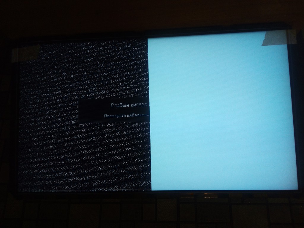

Имеем Самсунг LE40C750R2W.
Панель - LTF400HQ01
T-Con имеет обозначение 2010_R240S_MB4_1.0
Изображение искажено черными горизонтальными полосами, такое ощущение, что через строку картинка. При этом оно "тормозит" при смене сюжета. При изменении картинки на заднем плане остается след от старой картинки. Впоследствии экран заполняется вертикальными "тянучками" разного цвета (полосами). При выключении ТВ до момента пока не погасла подсветка эти полосы, что образовались от старых картинок (вертикальные) хорошо видны. После выключения и последующего включения все начинается сначала.

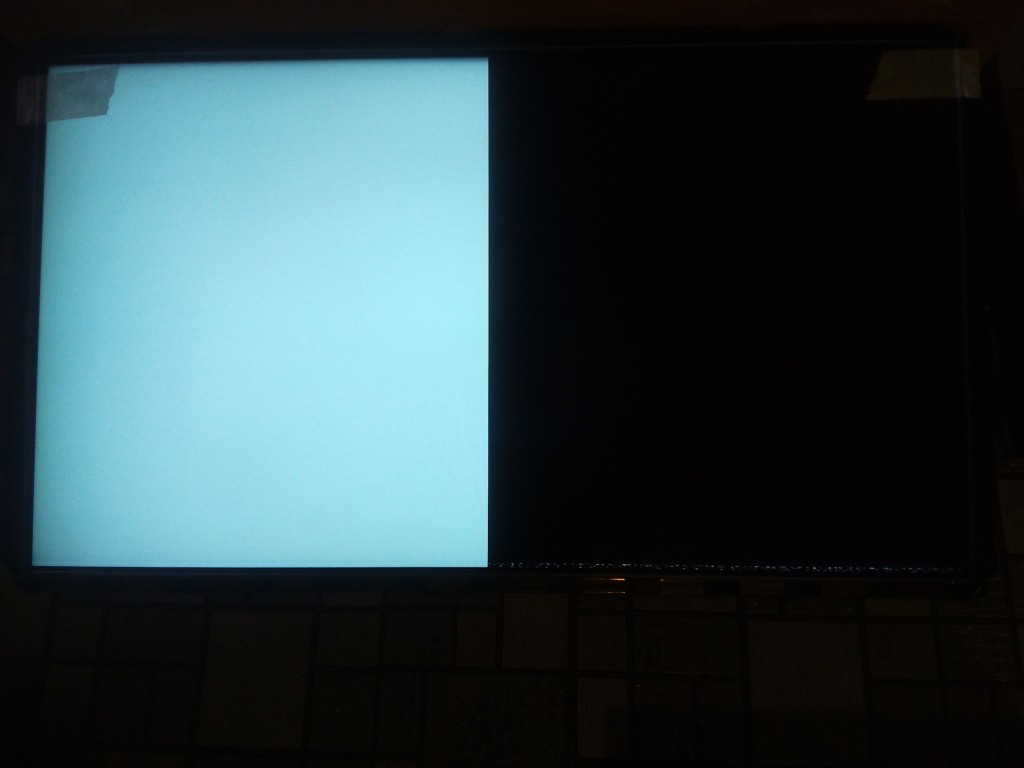

Что я делал:
- Менял T-Con. Заказал в Китае, прождал месяц. Абсолютно то же самое. Ничего не изменилось.
- Отключаю LVDS. Черный экран без полос.
- Отключал поочередно шлейфа от матрицы - в одном случае картинка такая же как и при полном экране, при другом неотключенная половина - черная и внизу виден кусок изо (примерно сантиметр). В обоих случаях на белых участках экрана идут горизонтальные полосы, малозаметные.
Напряжения БП мерял, в норме, пульсаций нет. Напряжение 3.3V на планки приходят. Тоже "чистые". Вздутий в БП нет. Планки матрицы чистенькие, без следов залития. Просматривал все с лупой - прогаров, повреждений не нашел.
Подскажите в какую сторону копнуть.
Матрица без "ушей".
Подозреваю, что в утиль придется ее...

bumbox1974, Это матрас в мусорку просится.

bumbox1974 писал:
Правильно подозреваешь...
