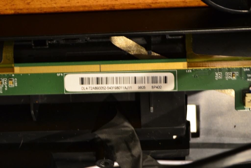

Прошу помощи. Есть аппарат, включается, зажигает подсветку, но картинки нет - экран "черный".
Майн очень похоже, что рабочий. Подкидывал аналогичный от Шиваки - те же яйца.
На текон приходит рабочие 12V и дальше тишина. Ни одного вторичного напряжения нет, поэтому и картинки нет.
Текон расположен на планках матрицы. Схемы в инете не нашел - телевизор новый, может поэтому ничего на него нет...
Нашел странно работающий транзистор Q2. В момент включения у него на коллекторе происходит всплеск вольт до 5, потом плавно падает до 0. На базе и на эмиттере у него +12V.
Потом еще одна странная микросхема - очень похоже, что это стабилизатор вторичных напряжений. Маркируется как BEUBIB. Что это вообще такое?
На плате есть контрольная точка PWRON. Я так понимаю это сигнал запуска текона? На нем тоже 0.
Теоретически откуда на нее приходит сигнал? От майна или это какой то внутренний сигнал текона?
Возможно сумбурно пишу, но уже мозги плавятся - второй день с ним сижу.
Пните в нужном направлении.

На вход этой BEUBIB 12V приходят. На выходах глухо. Что это за микросхема? Она на 3 фото в предыдущем посте.
Текстолит - H11604EE0001C

В стекле сигналы коротят, вот и затыкается. Разъедини планки между собой - хотя бы поймёшь, на какой стороне.

Разъединял. Без толку. Основные точки звонил на землю. Не звонятся...
Ненавижу китайчатину. Сегодня коллега привозил зачетный такой 55-й Erisson. Поколдовали с блоками и установили, что сдохло стекло. А ведь новый почти...
Отложил пока в сторону этот Скайлайн. Есть пока чем заняться. Потом еще раз все проверю и вероятнее всего приговорю к разбору. Жаль.

Это ни о чём. Между соседними клоками не те килоомы будут - уйдёт в защиту.
