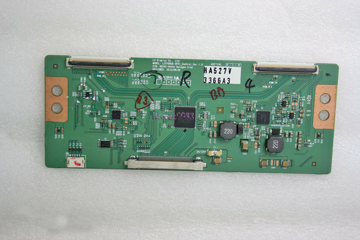

Имеется телевизор с битой матрицей 47LN613V шасси LD33B. Panel: LC470DUE (SF)(R4). T-CON: LC470DUE-SFR1.
У меня есть возможность купить матрицу LC470EUN (SF) (F2). Можно ли стекло с нее переставить в битый телек используя его T-con? Смотрел даташиты и разницы не нашел кроме того что вторая 3D и в ней другой t-con. А как будет на практике не знаю. Прошу помощи.

IGOR.M., фото обоих T-con выкладывай.

Ну еун не влезет скорее всего без подпила , а если ткон одношлейфовый то будет работать

T-con у них одинаковые, только у второго шлейф идет на LED драйвер а у битого нет.

Шлейф на драйвер для 3д можно забить

У меня 47LN613V с матрицей от 47LA615V работает уже несколько лет, встала без танцев с бубном. Была мысль заставить телек работать в 3Д, но здравый смысл победил - работает и ладно...
