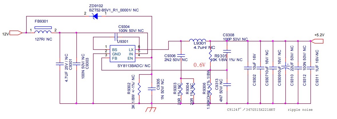

БП 715G7574-P01-W07-0H2H
пробиты 8R1KOCE Q9101 и ШИМ 3S121
по 5 пину стоит ZD9102 на какое напряжение должен стоять?
в схеме 715g7574p0b0 его нет
Витькан
Сообщения: 610
Сообщение #2 От 10/11/2020 18:42 цитата
http://monitor.espec.ws/section31/topic312758.html
В последнем сообщении есть PDF со схемой... Но надо проверить, подходил ли она!!
В соответствии с той схемой ZD9102 - на 5.1В...
  ZD9102.jpg  97.06 КБ  Скачано: 1595 раз(а)

Сообщение #3 От 10/11/2020 21:36 цитата
TRIPLEX, не имеет большого значения. Я ставил, что было под рукой в SMD-исполнении (3V3)

Сообщение #5 От 10/11/2020 22:36 цитата
поставил на 5.1в
По +12_А висит 16,5
по 12в два раза дёрнется около 10-12в и падает до нуля.
Будем дальше разбираться.
Спасибо!

TRIPLEX
Сообщения: 2535
TRIPLEX
Сообщение #8 От 13/11/2020 13:17 цитата
дело было ещё и в оптроне. Звонился как исправный.
после его замены стало стабильно 12в
уже пару часов ТВ работает.
Всем спасибо!
