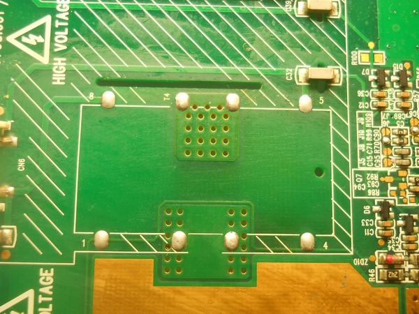

Инвертор Darfon V070-001. Обрыв обмотки трансформатора 4006A614.029. Нашёл похожий: у родного сопротивление 950 ом, у похожего 1150 ом. В принципе, должно потянуть. Но отличие в средней обмотке: у родного их две - выводы 2-3 и 6-7, у похожего одна - выводы 2-3.
Можно ли запараллелить выводы у похожего 2-3 на 6-7 ..?

Нет. Сопротивление и кол витков перв. получится разное, а это критично

Понятно. А такой вариант : с похожего сматываем первичку, с родного тоже и этим же проводом мотаем на похожий ?

А смысл? Что одно мотать, что другое.

Сначала попробуй разобрать, не сломав. Вопрос сам собой отпадет

Agronom, 4009 подойдет как родной, если есть возможность найти.

Ставил и 4010.

PHILIPS 30PF9946\12 LC4.6E AA,инвертор DARFON V144 48.1448.02 1\A.трансформатор 4006Aзаменил на 4018L.только надо его впаять не как родной стоит,а развернуть (НЕ перевернуть вверх ногами!а именно развернуть.).потому как у них горячие и холодные концы не совпадут.и просто впаять ,отломав с низу транса направляющие. ТРАНС 4013L тоже подошёл.

а вот в этом инверторе V070-001 такая замена не прокатила,как только не ставил...
