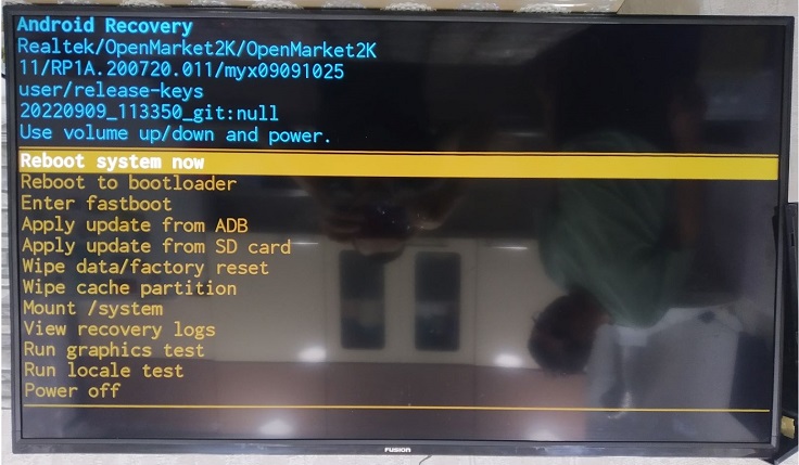

Майн : T.RT2843P639
панель:V400HJ9-PE1C4
т-кон : на планке панели.
Данный тв. состоит из моноплаты. Аппарат включается , появляется логотип , затем появляется голубой круг , как-бы с языками пламени горящего газа.Далее ни на что не реагирует ( ни кнопки , ни с пульта).Замерены все напряжения все есть : 1в , 1,2в, 1,8в , 3,3в, 5в .Все указывает на слетевшую прошивку, но на этом шасси нет флеш памяти .Нашел на первом сибирском форуме обновление на наружную флешку через USB ( правда там FLTV-40Aс410 V1X11) загрузил на чистую флешку ,вставил в тв . но тв ее не видит .Скорее всего это не то.И еще , если при нажатой кнопке включения тв вставить в сеть , то на экране появляется текст , при нажатии нижней функции , ничего не меняется ,остальные не пробовал. При повторном включении тот-же самый круг.Фото таблицы и круга прикрепляю. Может у кого есть прошивка на данную модель , я нигде не нашел.

Wipe Data/Factory Reset - откат к чистому Ведроиду. Если eMMC живая. Пробовал?

Телевизор зажил своей жизнью, сам по-себе перебирает красивые фотографии природы.

Но вот и входы заработали , но так все тормозит и при отключении и включении , сначала снова синий круг , потом на пульте на кнопки понажимаешь , круг пропадает , работает включенный вход (HDMI 1). Понаблюдаю , что будет дальше или это его нормальная работа , тормозить , у меня есть такая-же марка , но с маленькой панелью , так вот он то-же тормозной . Подожду что будет дальше.

Походу еммс помирает,нужен спец с программатором слить дамп,потом можно лить всякую лабуду скачанную с инета-если что то пойдёт не так\или окирпичиться то можно вернуть всё на исходную.Ну и прогером можно проверить еммс на предмет битых ячеек.Потом можно её и поменять.
Или майн искать под замену с битка или на алике-это проще
