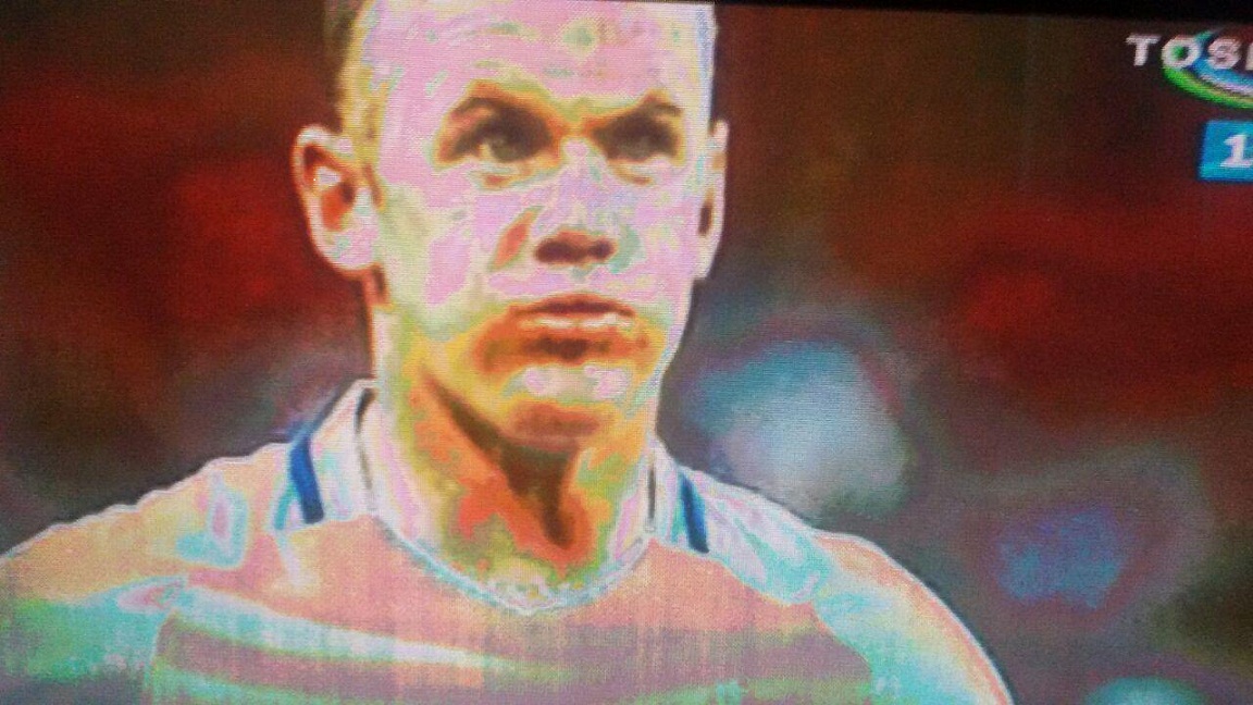

Дефект такой. На светлых тонах искажается изображение, засвечивает цветной мозаикой,негативит. На темных тонах искажений практически нет. Модуль CTRL: 6871QCH053G подкидывал,искажения остались. Все напряжения с БП и на блоках Y-SUS и Z-SUS соответствуют норме. Конденсаторы на всех модулях проверил ESR-метром(2 заменил).Фото дефекта прилагаю.Предпологаю дефект в модуле Y-SUS, хотя размах импульсов с Y на шлейфах к матрице 137в, с выхода Z размах 210в.
По словам хозяина сначало дефект был не постоянный,временами картинка резко становилась нормальной,..и через какоето время снова могла перемигнуть в искажённую. Со временем уже стало постоянно. Прошу коллег помочь по точнее определиться с дефектом,что-бы заказать деталь (в наличии нет не гибридок,не блоков Y или Z)

сделал автоном,на тестовых сигналах цвета грязные,особенно светлые,белый не чистый,цветные точки при смене сюжета

нет,это не панель,все один в один тоже самое.........мурашиков почти нет,на светлых тонах засветы,цветная мозаика,грязные цвета,в тёмном искажений нет,если картинка совсем светлая,начинает перемигивать в негатив

вот ещё фото картинки, (помехи это от антенны и панель открытая не экранированная)
на лицах замето искажения,засветы

сейчас подключил к компу по вга,.так картинка без засветов и негатива,..открыл фото,.появились искажения,.уменьшаешь мышкой размер окна с фото,искажения пропадают,начинаешь перемещать окно с фото мышкой по экрану,.искажения то появляюся в некоторых положения окна,.немного сместишь окно,.нет искажений
воот такая вот хрень непонятная равнодушие

andrey-mi
13/07/2016 22:09
отключил питание 190в и проверил прохождение всех сигналов на оптронах,на плату сканов,всё проходит
изображение просматривается,но вквозь полосы и цветные точки, и ещё картинка как бы зеркалит, т.е к примеру логотип канала что сверху,ещё отбражается чуть ниже и ещё по центру экрана

На ZSUS должен такой
andrey-mi
10/10/2016 19:31
дефект,который появился после замены гибридки на Y-sys
http://monitor.espec.ws/download.php?id=165618
найден можно сказать случайным образом, после замены шлейфа к лоджику улыбка

andrey-mi
11/10/2016 22:22
проблема (негатив) http://monitor.espec.ws/download.php?id=164453
решена заменой гибридки в блоке Z-SYS браво!
