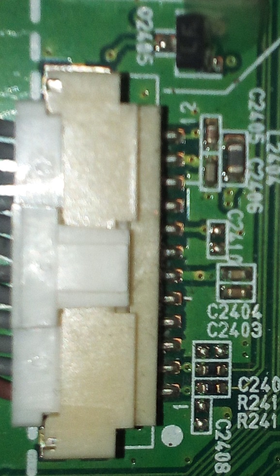

Пришёл в ремонт сей аппарат с известной проблемой - висит на заставке. Путём поиска в интернете выяснил что ремонт этого шасси обычно дорог, кропотлив и не целесообразен ( в 90% случаев - отвал процессора ). Покопавшись у себя в загашниках был откопан стеклобой с шасси LD01B :
LG, модель: 32LD420
Chassis/Version: LD01B
MainBoard EAX61354204
LCD-panel LC320WUG (SC)(A1).
Блок питания (PSU) EAX61124202/2 Power Supply.
Main c него встал в 42" почти как родной ( по штатным болтам за исключением оставшихся отверстий недостающих разьёмов USB и пр...). По электрике и разъёмам шлейфов тоже всё подошло - ТВ завёлся, всё работает в штатном режиме, но осталась одна маленькая проблемка - не светится светодиод дежурки... Собственно главный вопрос - можно ли его заставить работать из сервисного меню тв ? Если да, то как ? Не хочется по варварски лезть с паяльником и припаивать напрямую провод к светодиоду с +5 VSTB дежурки... ( Но придётся, если не найду программного решения ). Может кто подскажет решение проблемы ?

moroz.v
25/12/2018 18:06
Проверь 8 и 12 выводы разъёма
sssLennYsss
25/12/2018 20:56
moroz.v писал:
На мёртвой майне
http://monitor.espec.ws/download.php?id=192978
Контакт 8 убегает в плату через пятак. контакт 12 через 1.5 кОм так же уходит в плату.
http://monitor.espec.ws/download.php?id=192977
На Живой
http://monitor.espec.ws/download.php?id=192976
Разьём выглядит вот так
http://monitor.espec.ws/download.php?id=192975
С 8 и 12 ногой та же история... через пятаки куда-то далеко и надолго в плату.
sssLennYsss
25/12/2018 22:51
лёгких резисторов ( которые просто перебросил с майна на майн и всё заколосилось ), к сожалению, не наблюдается... какие ещё будут варианты ? Промерить все все 12 контактов на наличие +5 в дежурке и в рабочем ?
Feuerbard
27/12/2018 03:11
Ну так сигнал on off просится или bl on
sssLennYsss
27/12/2018 04:31
Feuerbard писал:
Логично... Странновато конечно, что за 10 лет жизни шасси ldXXb никто нигде так и не выложил понятный мануал по пунктам сервиса Инстарта и EzAdjustа... Видимо очень секретно .
sssLennYsss
30/12/2018 11:06
Во общем мною всё таки было принято на мой взгляд самое логичное решение - взял родную плату со стеклобоя, вывел оттуда светодиод и ИК приёмник :
http://monitor.espec.ws/files/111_844.jpg
Установил их в штатные места и залил всё китайским клеевым пистолетом
http://monitor.espec.ws/files/222_454.jpg
Внутри, конечно, всё страшненько но снаружи получилось довольно неплохо
http://monitor.espec.ws/files/333_184.jpg
Тему можно считать решённой. Всем спасибо за советы и посильную помощь.
